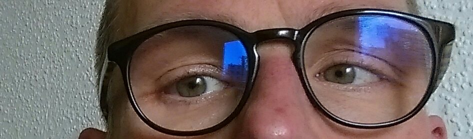

ich habe folgende Schwierigkeit: Lange Zeit habe ich meine alte Brille mit alten herkömmlichen ´Mineralgläsern getragen und nie Probleme damit gehabt.
Nun tat sich ein tolles Angebot bei Apollo auf: Brillengläser zur Hälfte. Ich fand zudem eine schöne Brille die mir gefiel. Das war dann aber auch alles. Der Service war grottig, meine Stärken wurden falsch gemessen und die neuen Gläser machten mich aufgrund ihres grünlichen Schimmers fertig.
So ließ ich die Gläer dort und kaufte nur das Gestell, um zu meinem alten Anbieter Fielmann zu gehen. Ich ließ mich beraten und bat darum die alten Mineralgläser auch in meine neue Brille fertigen zu lassen. DIe neuen Gläser kamen , ich sah wunderbar, da die Stärke nun auch richtig war. Einziger Nachteil: DIe Brille war superschwer. Ich hielt das Gewicht gute zwei Wochen aus, ließ mich aber nach mehrmaliger Beratung bei FIelmann darauf ein, mir leichtere Gläser ala Kunstoff hineinsetzen zu lassen. EIn netter Service allemal. Ich ließ die neuen Kunststoffgläser anfertigen und holte sie ab. Direkt bei Aufsetzen fiel mir diesmal der bläuliche Entspiegelungsrand auf.
Seit nun 4 Tagen versuche ich mich daran zu gewöhnen. Sobald Licht von hinten oder von oben hineinscheint , ist es mir ein Graus. Ich versuche schon nicht mehr darauf zu achten , aber dennoch resultieren Kopfschmerzen aus der Nutzung der Brille.
Ich war noch einmal bei Fielmann, man riet mir es noch weiter auszuprobieren,....
Nun meine Fragen:
Es ist die höchste Entspiegelungsmöglichkeit, warum reagiere ich so gereizt auf die ENtsopiegelung , wo ich doch bei den Mineralglasgläsern nulll Probleme mit der Entspiegelung hatte. Welöglichkeiten hätte ich nun noch? Um ehrlich zu sein, hätte ich lieber die schweren Gläser als diese "Disco-Elemente" in meinen Gläsern. Warum ist die Enstpeigelung in Mineral und Kunststoff so divergent.
Es handelt sich um Zeis/DR EI FBL SHC GM 60/65 Gläser.
Danke für jegliche Tipps. Da ich am Freitag für eine Woche ind en Urlaub fahre, muss ich eh erst einmal diese Gläser versuchen. Meine alte Brille kommt aber auf jeden Fall mit ins Gepäck.
Vielen Dank für alle Antworten.
Mario

Hallo, es gibt auch Kunststoffbrillengläser mit einer achromatischen Entspiegelung (kaum noch Restreflexe). In wie weit diese Brillengläser bei A oder F angeboten werden entzieht sich meiner Kenntnis.
Re: Entspiegelung verursacht Unbehagen
Kannst Du uns mal ein Bild einstellen?

Ok Danke. Hatte ich übersehen. Und vielen Dank schon einmal für die Hilfe.

Hallo!
Das hier...:
mariodejaneiro hat geschrieben:SHC
bedeutet eigentlich Super Hart Clean, entspräche bei Zeiss also einer dezenten, grünen Restreflektion namens DuraVision Platinum.
Auf deinem Bild siehts quietscheblau aus, das scheint eher die "Bildschirmentspiegelung" namens DuraVision BlueProtect zu sein. Kann man machen, muss man aber nicht. Dazu nimmt die nämlich gewisse Anteile des Lichtes weg, vielleicht magst du das nicht. Genaueres geht leider nur vor Ort.

Wie Kollege GoodEmperor schon schrieb, so sehe ich das auch. Die Gläser sind deutlich einer Variante zugeordnet, die BlauesLicht bei Tablets und Co reduzieren soll. Den einen stört das ganz erheblich, andere lieben es, weil ja auch Vorteile bringt.
So empfiehlt sich das Gespräch vor Ort beim Verkäufer der Brillengläser und ich bin sicher es klärt sich ganz schnell.

Vielen Dank für eure kompetenten Antworten. Ich werde es jetzt im Urlaub noch mal ausprobieren und danach noch mal bei der Filiale vorbeischauen müssen. Wobei es mich schon interessiert warum ich nun diese blauen habe obwohl ich doch anscheinend SHC haben sollte..
:shock: :?:
Ist in der Fielmannliste preislich über dem Platinum angeordnet, für die/den fachlich orientierte/n Verkäufer dort sieht anscheinend es nach besser aus, weil teurer. Die Entspiegelungsleistung ist auch gleich gut, nur eben die Filterung macht einigen zu schaffen, vor allem Nachts. Aber dafür sind die ja auch nicht gedacht...
p.s.: nicht alles bei großen Ketten ist automatisch ein Optiker bzw jemand, der weiß was die Dinger in der Liste machen.
