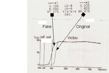

Beispiel: Nur ganz, ganz wenige Augenoptiker haben ein Messgerät zur Prüfung des Material-Indizes.
Wir, die (ö.b.u.v.) Sachverständigen, können das u.a. durch eine einfache Messung feststellen.
Das Gerät ist aber so teuer, dass sich die Wenigsten das anschaffen.
(Durch einfaches ansehen kann niemand genau feststellen , welches Material verwendet/geliefert wurde.)
Oder: Wie willst Du den tatsächlichen Härtegrad Deiner Kunststoff-"Gläser" prüfen ?
Für Zweifler beim Materialindex...:
Ein Internet-Versender lieferte angeblich 1,74er Kunststoff. Eingearbeitet war 1,67er. (Kam nur durch Zufall heraus.)
:!: Es kommt auch immer wieder vor, dass 1,6er Kunststoff bläulich-gräulich eingefärbt wird um dieses als 1,67er (gegen Aufpreis) zu verkaufen.
Ohne Transmissionsmessung hat auch der Fachmann keine Chance dieses festzustellen.
Nachweis 1,6er verkauft, 1.5er geliefert (aus 2016):
Auch CR39 (Kunstoff 1.5er) ist nicht immer enthalten:
Die charakteristische Transmissionskurve weist bei einigen "Schnäppchen" ein deutlich geringerwertiges Material aus.
Für mich bestätigt sich beinahe tagtäglich, dass geringere Preise (Sonderangebote) meist nur mit deutlicher Qualitätsreduzierung einhergehen.
Deswegen sind erhebliche Preisnachlässe immer mit äusserster Vorsicht zu geniessen. Aber das ist ein anderes Thema.
