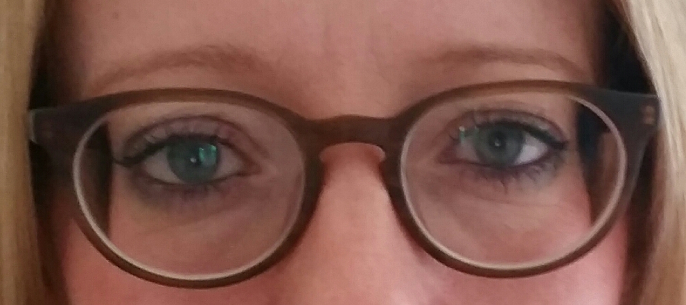

Danke für die vielen Antworten. Dann ist das also nicht abnormal, gut!
Hatte mir es so in der Art schon in etwa gedacht...aber ganz sicher war ich mir nicht.
Denn ich sehe nur ganz scharf wenn ich komplett gerade durch meine neue Brille schaue, schaue ich leicht links oder rechts wird es schon leicht unscharf. Und daran muss sich mein Gehirn sicher erst gewöhnen... ich hoffe es tut es irgendwann. :shock: und wenn nicht lasse ich sie nochmals messen.
Und hier noch mein neues Modell.
Vielen lieben Dank nochmal für die ganze Unterstützung.
