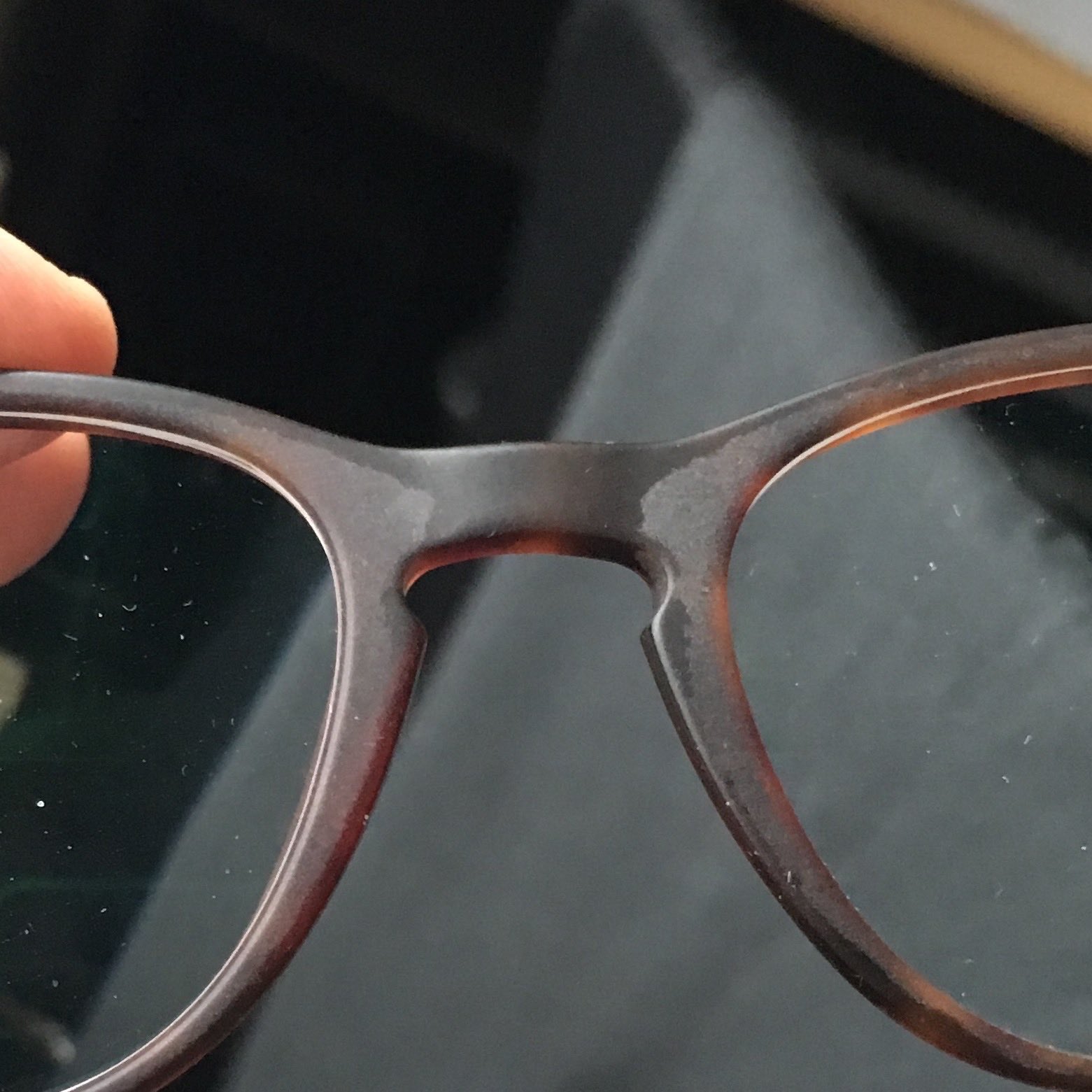

Ich habe mal versucht das ganze zu fotografieren. Besonders sichtbar wird es am Brillensteg. Da ich die Fassung mit dem Zeigefinger immer mal wieder in Position drücke, hinterlässt das Hautfett leider eine sichtbare Verdunklung des Stegs. Jedoch sieht man auch leicht an den Innenseiten der auf der Nase aufliegenden Flächen schon leichte Anzeichen, als würde sich die Acetatoberfläche mit dem Hautfett vollsaugen (klingt eklig, ich weiß leider nicht wie ich es anders beschreiben soll ;) )

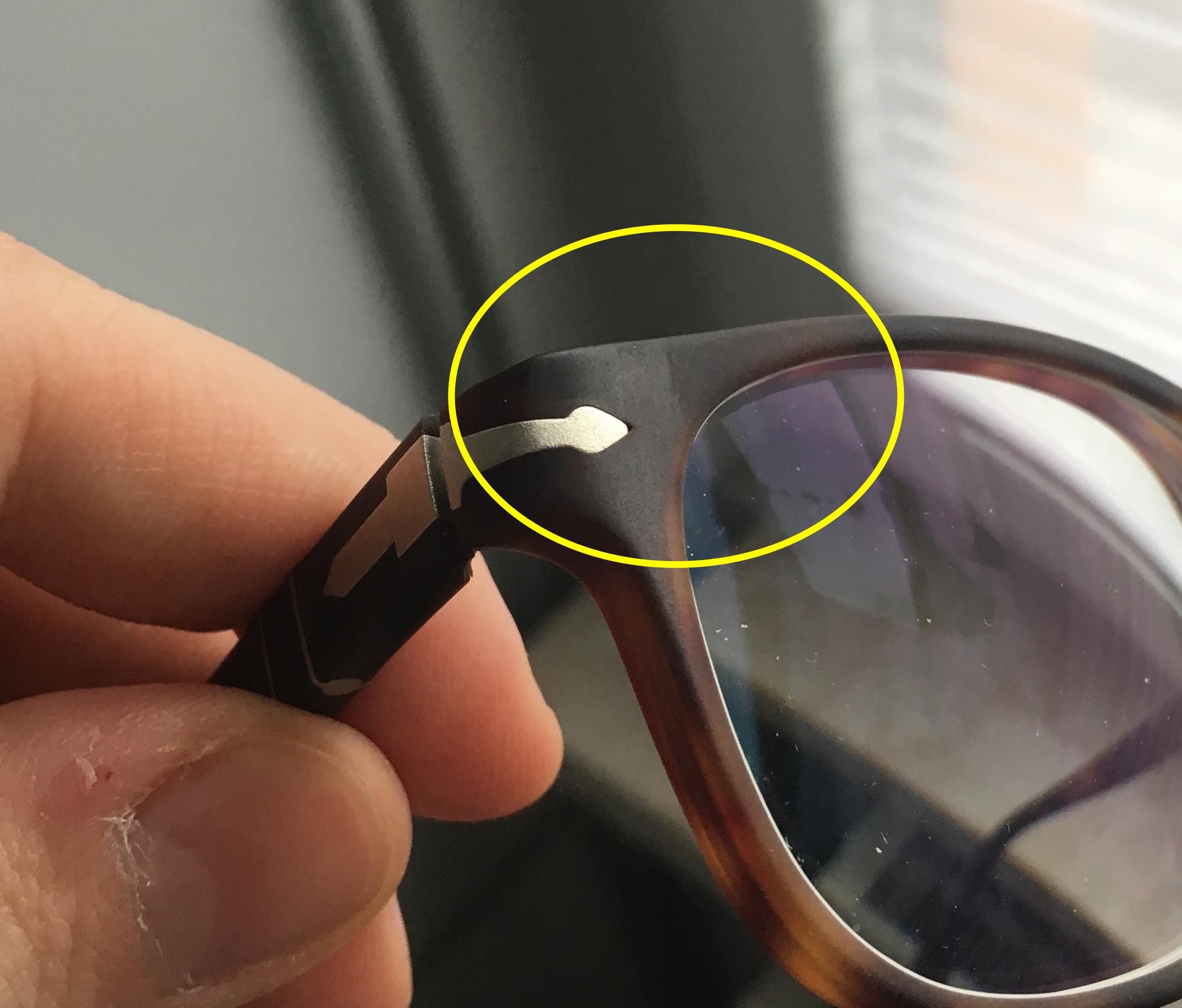

Was mich besonders stutzig macht, ist der Randbereich links, bevor es zum Scharnier geht. Hier kann man richtig sehen, wie dieser Bereich scheinbar poliert wurde, es jedoch einen sichtbaren vertikalen „Schnitt“ gibt, ungefähr dort, wo das Glas beginnt. An dieser polierten, aber eben immer noch matten Stelle kann ich diese Flecken bzw. Verfärbungen nicht reproduzieren. Es tritt nur am Rest der Fassung auf, deren Oberfläche fast schon staubig-matt wirkt. Für mich als Laie sieht es eben so aus, als wäre die Fassung nicht gleichmäßig an allen Stellen poliert worden. Und dort treten dann eben auch diese unschönen Farbveränderungen auf.

Können solche Flecken und Verfärbungen bei matten Acetatfassungen auftreten oder liege ich mit meiner Vermutung richtig, dass die Fassung einfach unsauber und ungleichmäßig poliert bzw. angeraut wurde, sodass sich auch der sichtbare Unterschied bei Bild 2 erklären würde?

Also: einfach zum Optiker zurück und die entsprechend nachpolieren/mattieren lassen, je nach Gusto. Das Material (Acetat) ist echt hochwertig, das kann man auch nach Jahrzehnten noch ordentlich aufpolieren, dann sehen die Fassungen aus, wie neu.
Polierte Fassungen werden nach einiger Zeit immer irgendwann matt, mattierte Fassungen werden irgendwann glänzend. Durch Schweiß wird schwarzes Acetat erst anthrazit, dann hellgrau. Aber auch das kann man mit einem Zaubermittelchen "nachschwärzen". Meiner Meinung nach der beste Kunststoff zum nachbearbeiten, bzw aufbereiten.

Die Vermutung habe ich eben nicht, wie oben beschrieben. Wie ich ja sagte, ist die Fassung auf Bild 2 links leicht poliert, der Brillenbügel ebenso. Nur die restliche Vorderseite ist im Kontrast dazu wesentlich stärker angeraut. Und nur dort tritt dieser extrem sichtbare Fettfleckeffekt auf, während man am Brillenbügel und an der Ecke diesen Effekt z.B. mit frisch eingecremten Fingern nicht reproduzieren kann. Und weil man diese Grenze zwischen "matt, aber leicht poliert" und "matt und sehr angeraut" auch so direkt sehen kann, hatte ich eben die Vermutung, dass die Fassung unsauber und ungleichmäßig verarbeitet wurde.
