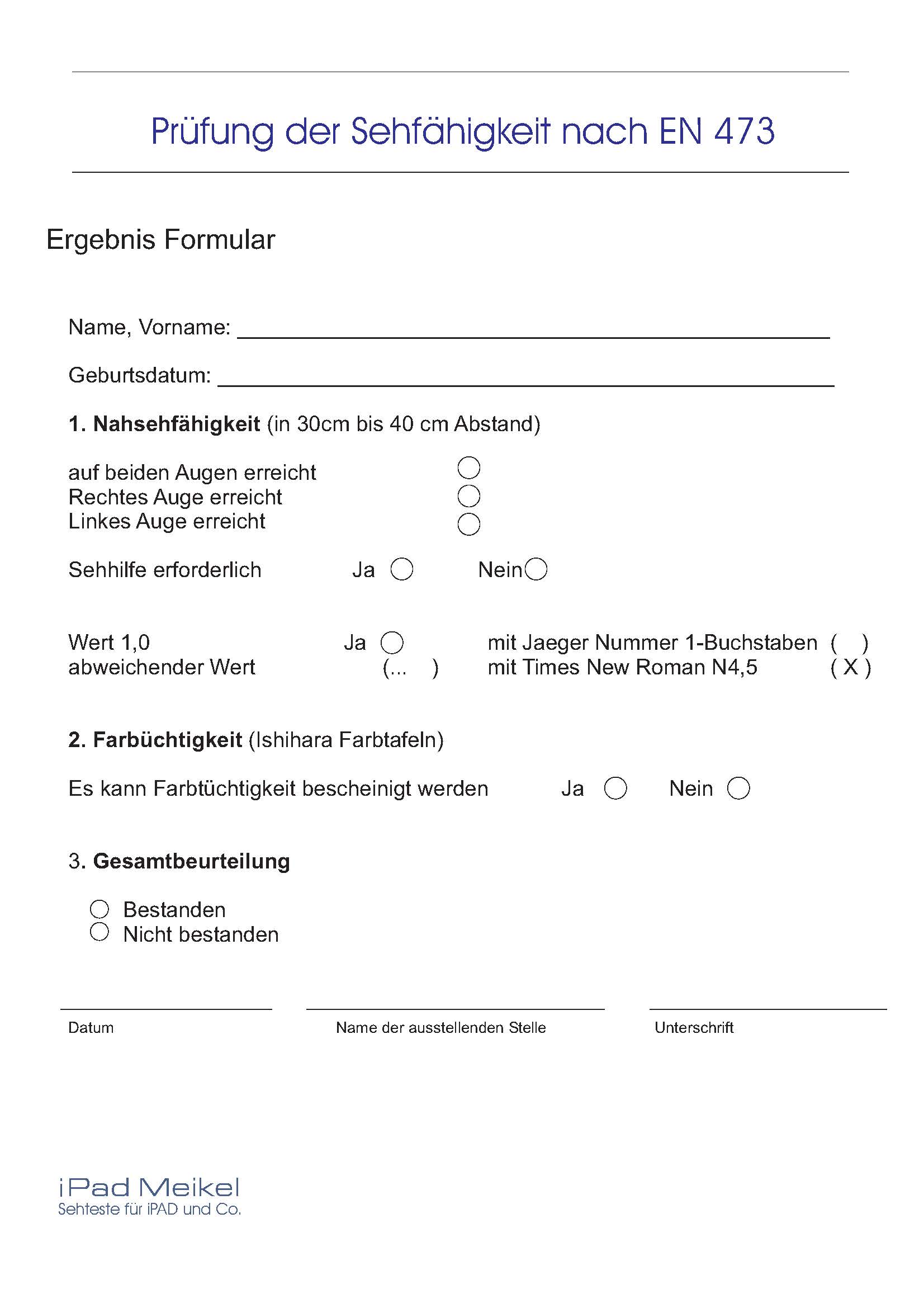

ich habe dafür ein Tool gebastelt.
Kann erworben werden.
Die Kosten für die Durchführung des DIN EN 473 sollten nicht unter 25 Euro liegen!
Der Kandidat muss Ishihara bestehen und jeweils R und L mindestens 1.0 in der Nähe erkennen können.
Die Bestätigung sieht so aus,
