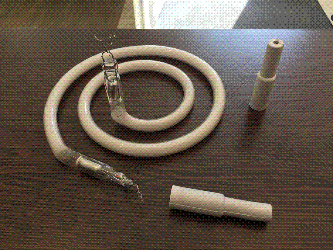

kannst du mal das leuchtmittel fotografieren bzw. die Spezifikationen angeben.

ja, ich versuche es mal, es steht allerdings nichts weiter drauf. Die Lichtfarbe ist leicht rötlich.....

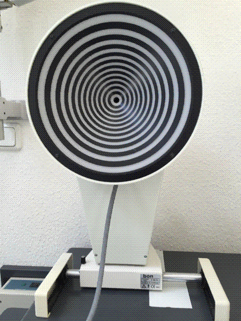

Hier die Lampe und das Gerät:

Ich würde mal zu einer Firma fahren, die Neonröhren für Außenwerbeanlagen etc. herstellt und repariert. Vielleicht können die dir helfen und die alte Röhre wieder reparieren.
Ansonsten mal bei Ebay etc. schauen , ob dort das gleiche Gerät (natürlich mit intakter Röhre) mal zu kaufen ist.

nur zu teuer oder geht nicht??
sorry, aber wenn das Glas noch ganz ist sollte eine Reparatur doch möglich sein!?
mal als Tipp: www.transneon.de (in Trappenkamp, also in der Nähe von Neumünster/Segeberg/Plön/Kiel). Scheint noch ein richtiger Handwerksbetrieb zu sein (jedenfalls wenn man daran vorbei fährt).
Re: Leuchtmittel BON Eyetop????????????
wenn nichts geht, kauf dir eine led Strip mit selbstklebender Basis und klebe die auf die vorhandene röhre, kann man meist sogar dimmen. sollte machbar sein.
gibt es denn gar keinen hinweis auf den Hersteller der röhre. ggf. bei bon nachfragen.
DI Michael Ponstein hat geschrieben:gibt es denn gar keinen hinweis auf den Hersteller der röhre. ggf. bei bon nachfragen.
genau, meistens liest man an der Steckverbindung/Fassung etwas
neonbauer.de
sitzen in bremen, sind echte neonglasbläser. die reparieren und regenerieren solche sachen.... müsste doch gehen...

habe soeben jemanden gefunden der die Röhre regenerieren kann. Liegt bei netto 160,- dort. LED habe ich auch bereits überlegt, nur leider ist die Spannung im Moment extrem hoch angelegt, so daß dort erst umgebaut werden müsste.
Bei BON haben sie keine genauen Infos, es war ein italienischer Hersteller. Auf der Lampe steht wirklich rein garnichts drauf (auch nicht mit der Spaltlampe)........
Angeblich haben sie auch noch nie welche austauschen müssen, die halten angeblich ewig! Komischerweise habe ich bereits 2x diese ausgetausch und auch dort erhalten.????????
Naja, egal, es müssen ja auch mal neue Geräte gekauft werden....... :-o
Habe jetzt aus einem Schrottgerät eine gebrauchte erhalten und montiert, kurzfristig hilft das erst mal.
