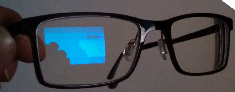

ich habe am Freitag meine neue Brille abgeholt und musste feststellen, das praktisch jede Lichtquelle (Deckenlampen, Fenster, Bildschirme...) die hinter mir oder seitlich ist stark blau gespiegelt wird. Das Phänomen ist aber nur am Rand der Brille aber auf beiden Seiten.
Ich hab mal ein Foto gemacht (Ich weiß ist von vorne und nicht nur am Rand. Soll den Blauton zeigen):
Zum Vergleich meine vorherige Brille, die Spiegelung ist deutlich schwächer und zudem grünlich. Beim Tragen habe ich nie eine Spiegelung gesehen.
Das Glas der neuen ist ein r+h Nanoperl UVBlue. Lässt sich da was machen oder muss ich das so aktzeptieren? Persönlich empfinde ich es schon als sehr störend weil eben so ein leuchtendes Blau ist. Fast wie eine blaue LED.
Danke sehr.

Der stark blaue Reflex ist gerade die besondere Eigenschaft dieser (und anderer ähnlicher) neuen Entspiegelungen. Warum man zugunsten der Blaudämpfung auf eine gute Reflexminderung verzichtet, ist mir völlig unverständlich - mit einer Filtertönung und "echter" Entspiegelung könnte man eigentlich ein viel besseres Ergebnis bekommen. Aber manchmal folgen auch Hersteller einem gewissen Herdentrieb.
Die Fotos zeigen sehr schön, warum wir diese Schichten nicht aktiv anbieten...

also da scheint Rupp+Hubrach das nicht so richtig hinbekommen zu haben.
Normalerweise fallen diese neuen "Blau"-Entspiegelungen WESENTLICH reflexfreier/unnauffäliger aus, als die herkömmlichen, nun "Standard-Grün"-Entspiegelungen. Oder liegt es an meinem Lieferanten?
Tip: zeigen Sie das mal Ihrem Optiker, ich würde die zur Überprüfung/Umtausch zum Hersteller schicken, und behaupte mal ganz jeck, R&H kann das auch besser!

wie Lutz schon schrieb, es liegt an der UV-ET, die keinen Blaulicht-Reflex mehr ins Auge lässt. Essilor hat etwas ähnliches, auch mit mehr Reflexen von außen. Gesünder aber mehr sichtbaren Reflex.
