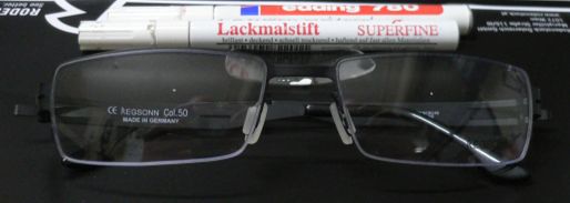

Ich möchte mal das "Kreuzerl auf den Gläsern" ein bissl in Schutz nehmen! Wenn man es vernünftig macht, z.B. nicht zu dick aufzeichnet, kann man damit gut zentrieren. Nicht alles einfache ist schlecht.
Deine Probleme lassen auch nicht zu aller erst Zweifel an der Zentrierung aufkommen, eher sollten die Werte und ihre Lage geprüft werden. Aber wie gesagt, es deutet nichts wirklich darauf hin, daß diese falsch sind. Hier wäre einfach mein nächster Ansatz bei der Suche nach einem eventuellen Fehler.
Ein Fehler bei den Zentrierdaten lässt sich leich herausfinden.

wörterseh hat geschrieben:Ich möchte mal das "Kreuzerl auf den Gläsern" ein bissl in Schutz nehmen! Wenn man es vernünftig macht, z.B. nicht zu dick aufzeichnet, kann man damit gut zentrieren. Nicht alles einfache ist schlecht. (...)
Auch wenn der TE vielleicht nicht die Methode an sich, sondern eher das Übertragen von der einen auf die andere Fassung gemeint hätte..
meine volle Zustimmung ! Auch heute gilt noch: gute Kreuzerln, gute persönliche Einmesstechnik = gute Zentrierung. Also ob mit Kreuzerln, oder zB so:
könnte man noch viel zu sagen...
Jedenfalls, eine gute händische Zentrierung kann zuweilen sogar besser sein als eine rein maschinelle Zentrierdatenermittlung :mrgreen:
und @ ottoli: wenn korrekt angezeichnet und die gleiche Fassung, nur andere Farbe, ist doch voll egal.
Wenns ne ganz andere Fassung ist als die angezeichnete, sollten evtl. Unterschiede zB im Sitz vor den Augen kompetent berücksichtigt, oder ggf. die vorige
Anzeichnung auf die neue Fassung kontrollhalber übertragen werden.
Aber ich glaub auch, es hängt eher an der Feinstärke (Achslagen), dem Glastyp/Anpassung, oder immer noch nicht stattgefundener Gewöhnung
