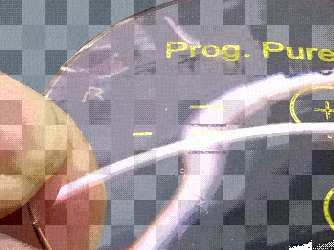

Aber vielleicht noch ein Hinweis.
Schau dir mal die Gläser im Gegenlicht an. Du wirst ungefähr in der Mitte des Glases diverse Gravuren aussen wie auch nasal finden. Schreibe uns diese doch mal hier auf!

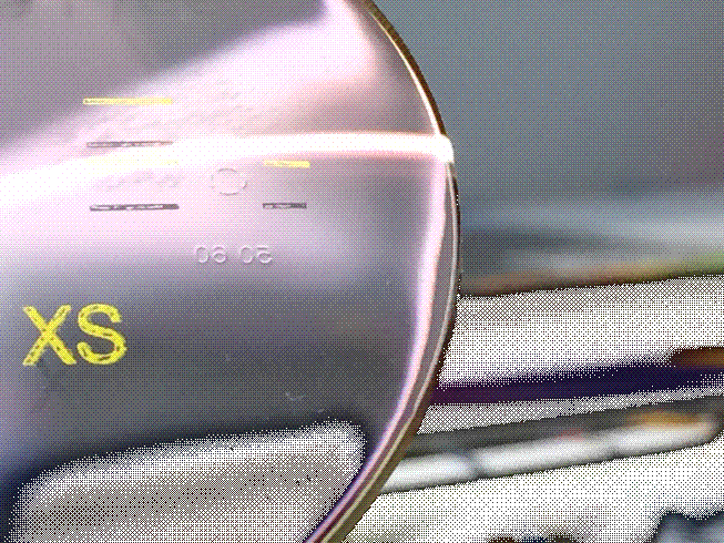

Die Gravuren dürften für Dich leicht zu sehen sein, sofern es ein Rodenstock Produkt ist.
Ein Brillenpass bzw, die Rodenstock Garantiekarte könnten schon helfen.
Aber, ich bin ja nicht so, so ähnlich wie auf den Bilder, natürlich ohne die gelbe Stempelung sind Gravuren zu sehen.
Gravur GL R .gif (71.05 KiB) 3300 mal betrachtet
Gravur GL R nasal.gif (65.91 KiB) 3300 mal betrachtet
