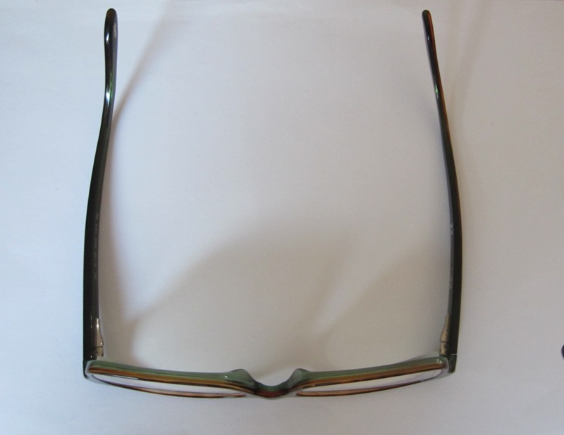

Kannst du mal ein Bild der Brille von oben aufgenommen posten?

Gerne! Ja, gute idee...
Blöde nachfrage. Aufgesetzt, oder?
Bin gerade nicht zu Hause und habe die Linsen drin. Sobald ich dahiem bin, mache ich das mal...
Danke schon mal.
Re: Gestell zu breit? Gläser ein anderes einschleifen?
Muss nicht aufgesetzt sein, einfach auf den Tisch legen und von oben fotografieren.

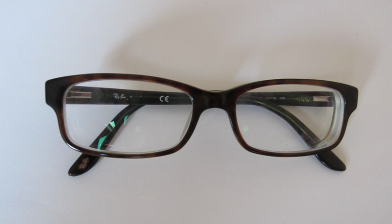

[attachment=0]Fassung.jpg]Hallo!
@MichelB hier die Bilder, sie sind komprimiert, deshalb hoffe ich, dass man es gut erkennt.

Re: Gestell zu breit? Gläser in ein Anderes einschleifen?
Sicher dass du R+L die selben Stärken hast?
Ränder sieht man immer, wenn noch keine Gläser verbaut sind....
Ich würde die Brille mir erst mal gescheit richten lassen...sieht mir doch verbesserungswürdig aus.
Hab mich nur grad wegen der Dickenunterschiede R+L gwundert, oder aber man kann es auf dem Foto nicht so gut erkennen.
