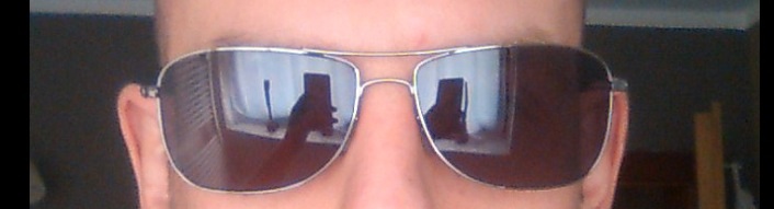

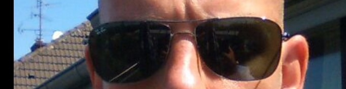

Inzwischen habe ich festgestellt was mich stört, die Tönung wirkt rötlich-braun wenn ich sie aufhabe, nicht wie ursprünglich Grün-grau. Das ganze gefällt mir überhaupt nicht und wirkt wie eine komplett andere Brille
Die folgenden Einstärken Gläser wurden verbaut:
Rodenstock Pu'lit 1.50 farbig Rück-AR 70
Tönung Standard Grün 85% E34
Meine Fragen wären jetzt, muss ich es so hinnehmen das es nicht annähernd in die Richtung der ursprünglichen Tönung geht, aufgrund der eingebauten Sehstärke? Bekommt man die Tönung mit einem anderen Glas hin?
Handwerklich möchte ich dem Optiker keinen Vorwurf machen, im Gegenteil das Sehen mit der Brille ist total angenehm, allerdings stört mich die komplett andere Farbe auf der Nase doch extrem.
Vielen Dank für eure Einschätzung.
Orginal
Orginal
Aktuell
Aktuell

die Tönung in der Brille ist schlecht zu erkennen. Sollte es sich um ein graues Glas handeln, was ich vermute, ist das natürlich nicht hinzunehmen,
wenn die Farbe grün-grau( wie die RB-Sonnenbrille) besprochen wurde.

Sollte der Farbunterschied wirklich so groß sein, wie auf den Bildern - dan ist meine Einschätzung eine andere!
Allerdings muß ich anmerken, daß Du die Bilder unter ganz verschiedenen Bedingungen aufgenommen hast!
Die Farbtemperatur des Umgebungslichtes ist nicht vergleichbar. Das eine wurde im Freien, daß andere im Innenbereich ( Badezimmer? ) aufgenommen. Dieser Umstand macht für uns eine völlig neutrale Einschätzung unmöglich.

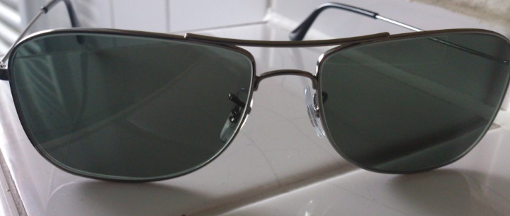

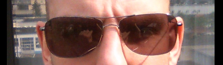

Hier nochmal eins von draußen, leider werden wir nicht gerade von viel Sonne verwöhnt.
Und eins wie das Brillenglas "neutral" aussieht. Ich finde allein das ist schon ein Unterschied...
Re: Tönung Ray Ban
also jetzt sieht man deutlich, das die unteren Gläser eher braun als G15 graugrün wirken, wie bei der völlig anderen Vergleichsbrille oben...

Ich denke mal, es sind beides die gleichen Gläser nur einmal innen (da wirkt das Glas grau/grün) und einmal aussen bei Sonne (hier wirkt es bräunlich) wenn es so ist, liegt es am Kunststoffglas hier hat man den Effekt das es bei Sonneneinstrahlung bräunlicher wirkt als innen, das wäre "normal"!!
Allerdings fällt es bei diesem Glas, soweit eine Beurteilung anhand der Fotos überhaupt möglich ist, schon stark aus!
Wenn es doch unterschiedliche Gläser, auf den letzten beiden Bildern, sind bitte ich den Beitrag zu vergessen!!! :wink:

@ Spezi: Es sind die gleichen Gläser.

Also ist diese "Abweichung" normal und ich muss mich damit abfinden?
Spezi
Beiträge: 2621
Re: Tönung Ray Ban
Beitrag von Spezi »
Da ich beim Beratungsgespräch nicht dabei war, kann ich im Gegensatz zu NIYA dazu nichts sagen!!
Der angesprochene Effekt ist normal und ich sehe hier erstmal auch keinen Reklamationsgrund, da die besprochene Tönung grau/grün G15 für Kunststoffgläser geliefert wurde!
Wie schon oben geschrieben kommt es in diesem Fall darauf an was ganz genau besprochen wurde.
Wurde dir ein Musterglas gezeigt und hattest du die Möglichkeit dieses mal vor die Augen zu halten?
