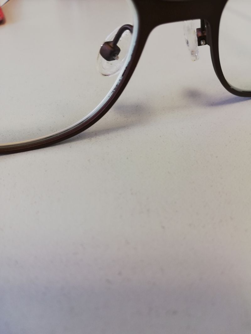

Tja, wer hätts gedacht, es machen sich wieder Flecken breit: https://s17.directupload.net/images/190930/wlz2n6qx.jpg
Ich hab extra drauf geachtet, ich war die ganze Zeit ungeschminkt (weil das ja als mögliche Ursache genannt wurde)...mir ist das unerklärlich. Aber ich hab langsam auch ehrlich keine Lust mehr. Wie oft ich da jetzt schon hingehen musste weil irgendwas war....ich bin grad richtig sauer.

Ich frag mich nur wie da Schmutz reinkommen kann...das ist ja nicht außen am Rand, sodass ich es wegputzen könnte, sondern innen. Und es wurden beim ersten Gestell schon die Gläser mit ner Silikonmasse angeblich luftdicht eingeschlossen, aber danach kams wieder. Und jetzt ist da auch so Kleber oder sowas drin, aber wie man sieht ist es wieder da.
Beiträge: 3283
Re: Was sind diese Flecken im Gestell?
Mariposa hat geschrieben:Ich hab extra drauf geachtet, ich war die ganze Zeit ungeschminkt (weil das ja als mögliche Ursache genannt wurde)...
Neee, das ist nicht schön. Silikonkleber hatten sie ja wieder reingedrückt, schriebst du. Denke immer noch, dass das der Grund ist. Da müssen die wohl die Gläser größer klopfen. :mrgreen:

Es könnte auch Flüssigkeit oder Fettablagerungen sein. Liegt die Fassung auf deinen Wangen auf? Oder hast du die Brille vor kurzem gereinigt?
Das mit dem Kleber ist schon komisch. Also wenn das Glas zu klein ist bestellen wir einfach ein neues und flicken provisorisch das bestehende mit einer Einlage die man im besten Fall auch nicht auf den ersten Blick sieht. Eine Flüssigeinlage nutzen wir in unserer Filiale sehr selten.
Also ich würde folgendermaßen vorgehen:
1. Herausfinden was diesen schwarzen Fleck verursacht. Wasser, Fett, Schmutz, Kleber, etc.. Wasser sollte ja wieder verdunsten.
2. Wenn das Glas zu klein ist, darauf bestehen dass ein neues bestellt wird. Wird normalerweise auch gemacht.
3. Wenn dass neue und passende Glas da ist und diese Flecken weiterhin kommen, würde ich mir eine andere Fassung nehmen die den Rand der Gläser besser verdeckt. Aber wie gesagt Du solltest erstmal wissen woher das überhaupt kommt.

Nein, aufliegen tut nichts. Ich war zwischenzeitlich auch bei meinem Stammoptiker, und die hat mir das ähnlich erklärt wie du, aber auch gesagt sie versteht es nicht, weil eben nichts auf den Wangen aufliegt, da passt locker (!) ein Finger zwischen Gestell und Haut.
Die Flecken werden wirklich mehr, weswegen ich halt auch echt schon an Schimmel gedacht hab, wie auch immer das möglich sein sollte. So sieht es aktuell aus:
Das ist jetzt das andere Glas, aber man sieht ja beim rechten Glas, dass da unten auch schwarze Schlieren sind.
Ich hab um ehrlich zu sein einfach keine Lust mehr. Beim ersten Gestell haben sie ja erst sauber gemacht, dann kamen diese schwarzen Fleckern wieder, dann Gläser raus, Kleber und Gläser wieder rein und dann kamen sie wieder. Und jetzt hab ich ein neues Gestell (aber halt gleiches Modell) und WIEDER, nach gut einer Woche. Irgendwas stimmt da nicht, aber ich möchte auch gar kein anderes Gestell bei ihnen oder sonstwas, ich möchte die Brille einfach nur zurück geben.
Beiträge: 2371
Nach dem Bild glaub ich eher an Fett zwischen Fassungsnut und Glasfacette. Das macht den matten Glasrand durchscheinend und man kann dann die schwarze Fassung hindurchsehen. Deswegen ist das nach Reinigung auch mal weg und kommt dann wieder.
