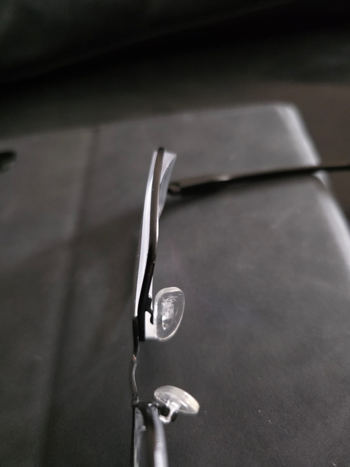

Danke für die Antwort. Was mich so wundert, dass die Gläser bisher immer "synchron" gefasst waren, und jetzt auf einmal so ungleichmäßig.
Ich hoffe man kann auf dem Bild erkennen, was ich meine.

Re: Gläser falsch gefasst?
Vielen Dank für das Foto.
1.) Man blickt auf dem Foto von unten auf die Brille. Sieht das von oben genauso aus?
2.) Auf dem Foto ist das nicht ganz scharf: bei dem oberen Glas (also dem linken in der Brille) - ist das Glas da wirklich richtig im Rand drin, oder sieht man die Facette, also das "Dach", das an den Glasrand geschliffen wurde und das eigentlich im Fassungsrand liegen sollte? Mit anderen Worten: Ist da der Fassungsrand quasi nach hinten vom Glasrand heruntergerutscht?
3.) Üblicherweise kann man beim Einstellen der Maschine, welche die Gläser auf Form schleift, einstellen, wo die Facettenspitze liegen soll: parallel zur vorderen Glasfläche, parallel zur hinteren, irgendwo dazwischen (mit einer bestimmten Kurve, in einem bestimmten Abstand, in einem bestimmten Verhältnis vorne-hinten), bei manchen kann man einstellen, daß die Facette nicht parallel zur Vorderfläche, aber trotzdem mit der Vorderfläche abschließend an den Punkten außen und im Nasenbereich liegt oder sonstwie. Trotzdem kann es Kombinationen aus Fassung und Glas geben, bei denen das einfach nicht optimal möglich oder einstellbar ist. Insbesondere bei höheren Zylinderwerten und eckigen, flachen Glasformen sind eher Probleme zu erwarten. Am Ende nützt es auch nichts, wenn die Facettenlage super aussieht, man die Fassung aber nicht dem Kurvenverlauf anpassen kann, und das Glas daher nicht fest in der Fassung befestigt werden kann.
4.) Wenn's vorher besser ging und sich die Glaswerte nicht wesentlich geändert haben (vor allem bzgl. Zylinderwert und -achse), dann sollte es auch jetzt besser gehen.
Beiträge: 1737
Bei dem oberen, linken Glas sieht es tatsächlich so aus, als ob die Facette nicht in der Fassungsnut sitzt. Könntet auch eine „verrutschte Facette“ sein. Das darf aber so nicht abgegeben werden. Da muss derjenige, der das gemacht hat, auf jeden Fall etwas tun. Ein paar Bilder mehr könnten helfen.

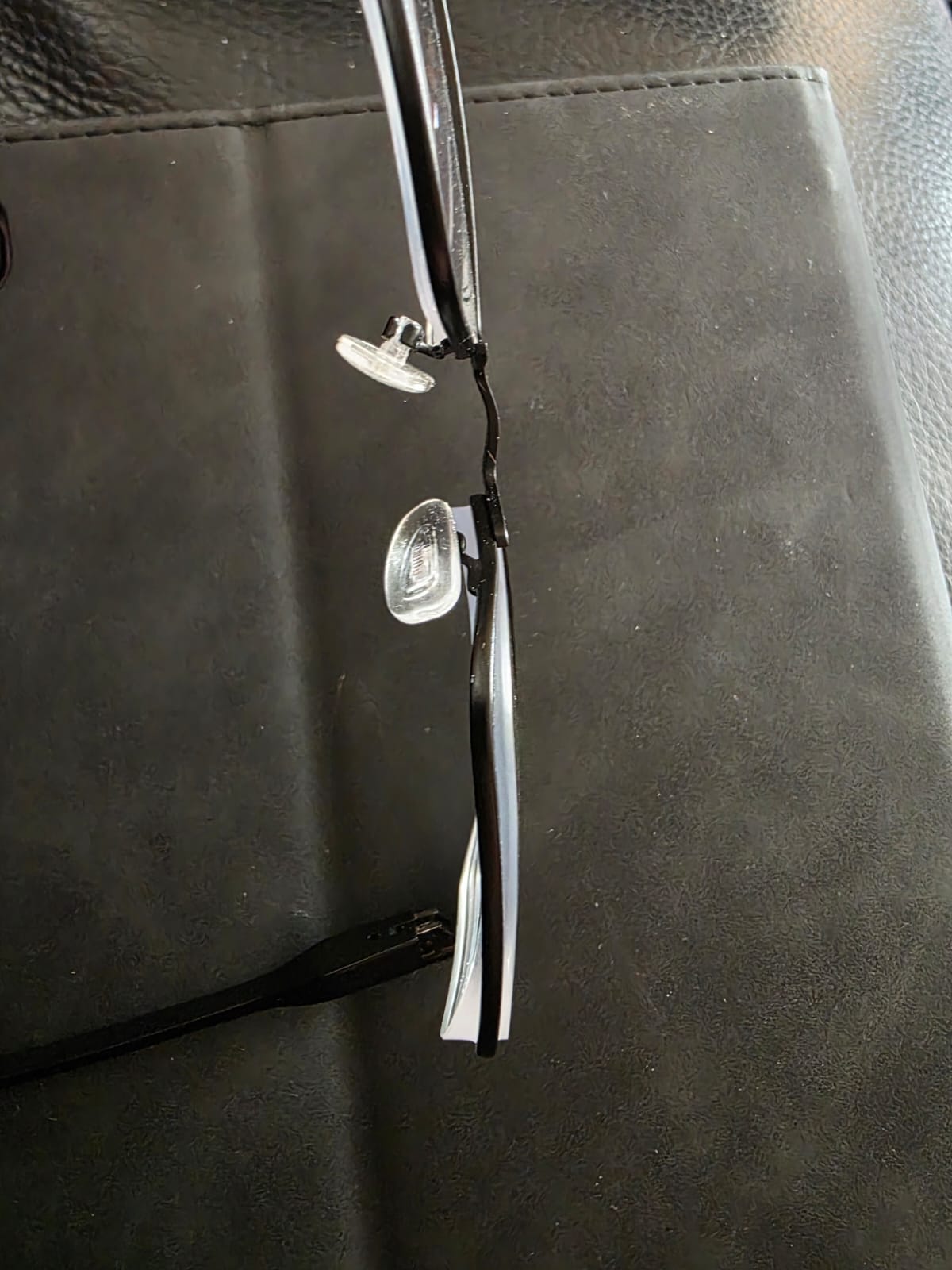

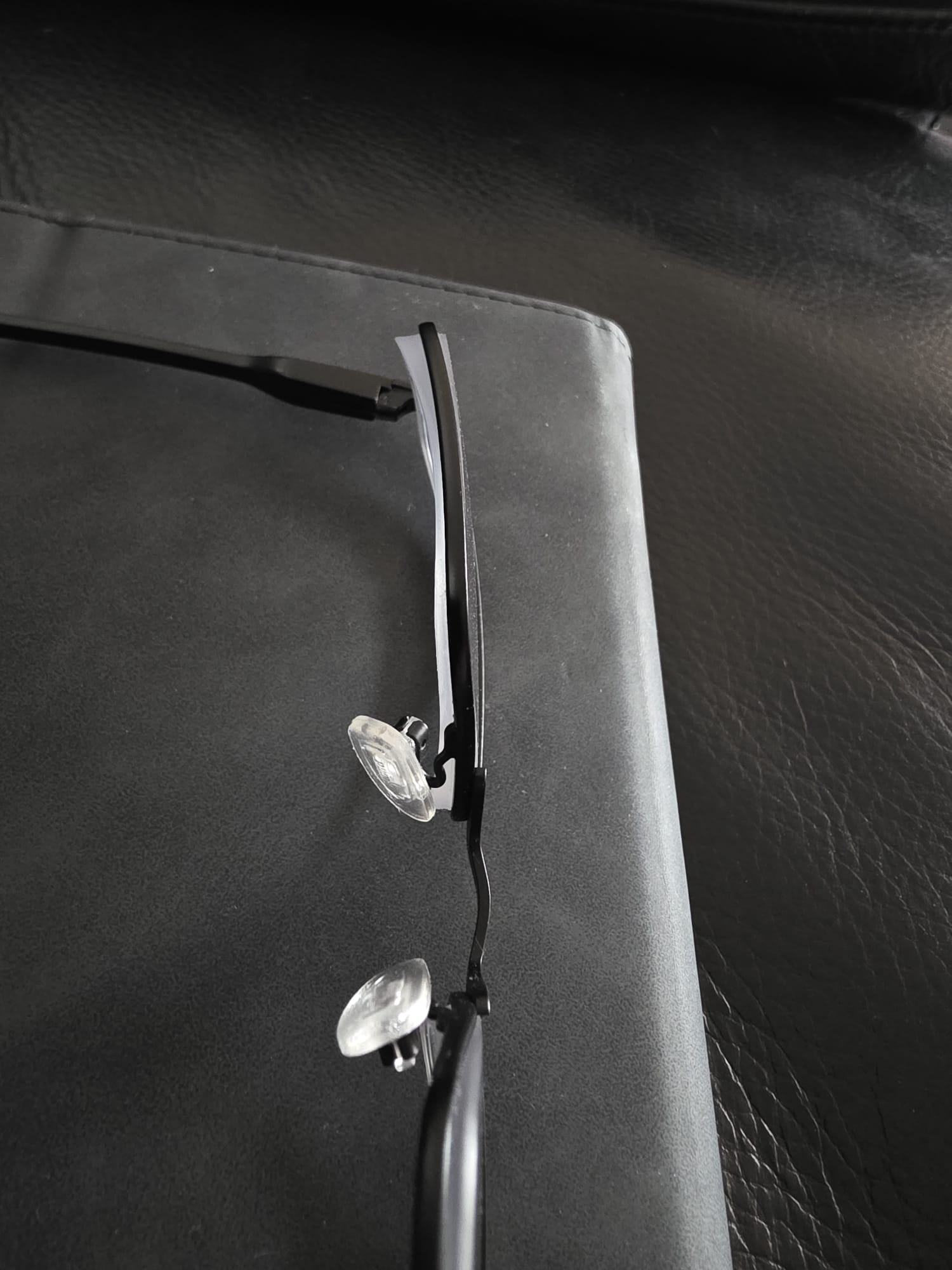

Beitrag von Alex79 »
Ich glaube ich habe den Fehler gefunden. Es sieht so aus als wenn der Brillenrahmen beim linken Glas unter dem Nasenpad (also linkes Glas, unten rechts zur Nase) um fast 2mm nach innen verbogen ist, und die Facette in der Ecke klar vor dem Rahmen sitzt. Ich versuche dass mal etwas besser im Bild zu erfassen.
Hier kann man es etwas erkennen

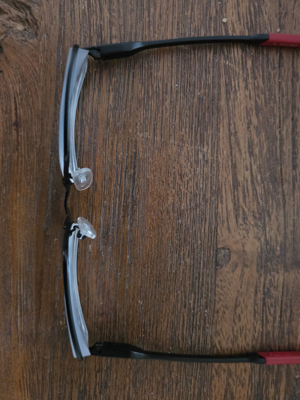

Vllt. Kann man es hier etwas besser im Vergleich erkennen.

Beiträge: 5670
Genau, der Knick in dem Fassungsrand muß da weg, und dann sieht das vermutlich schon deutlich besser aus.
Bei der Gelegenheit sollte vielleicht auch der Verlauf des Fassungsrandes auf der Oberseite dem Glasverlauf angepaßt werden - das sieht mir auch so aus, als ob die Krümmung der Fassung dort zu stark ist.
