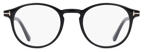

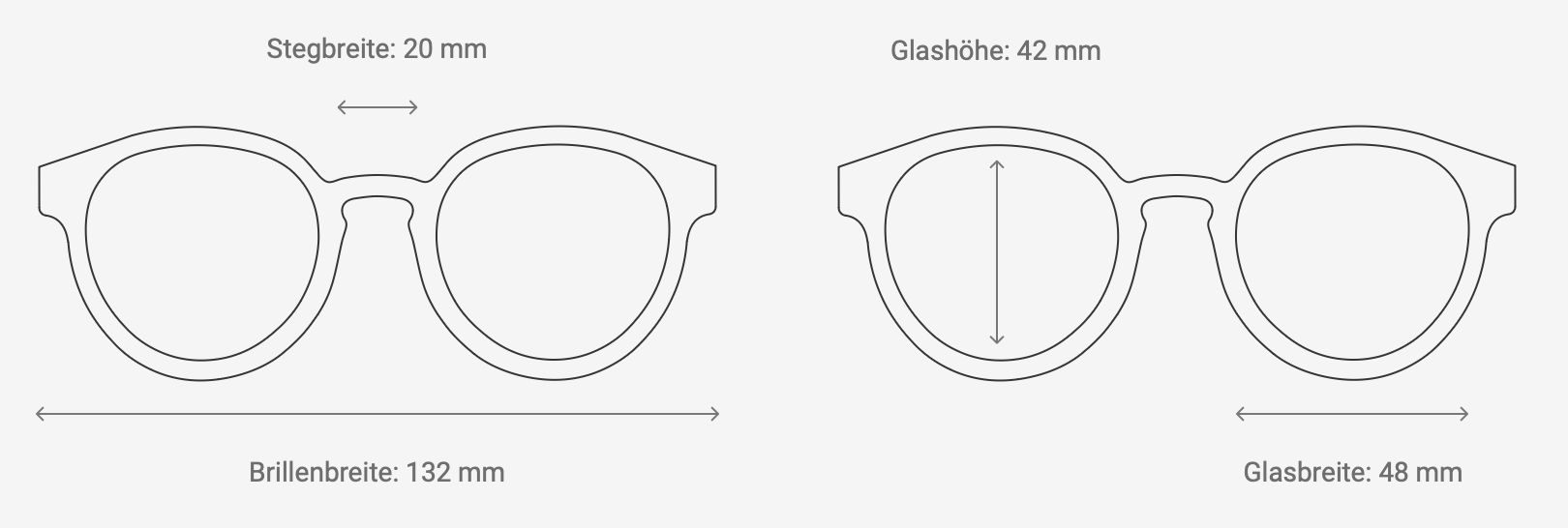

Mein Gestell
Tom Ford FT 5294/V
Abmessungen
Abmessungen
Bildschirmfoto 2024-04-19 um 18.53.48.png (52.11 KiB) 3814 mal betrachtet
Foto Gestell
Foto Gestell
Bildschirmfoto 2024-04-19 um 18.55.59.png (84.32 KiB) 3814 mal betrachtet
Meine Werte
Rechts
Sphäre: -8,25
Zylinder: -0,75
Achse: 14
PD: 29,50
Links
Sphäre: -7,75
Zylinder: -0,50
Achse: 20
PD: 31,00

Filialisten machen das mWn eh nicht, höchstens per Fax an den Hersteller. Inhabergeführte müssten Kunde bei Seiko sein und die entsprechende Bestellsoftware verwenden (oder Seiko hat sowas gar nicht, kann ich mir aber nicht wirklich vorstellen).
Aber aus der Erfahrung heraus: da geht es um wenige Zehntel mm. Die Abbildung soll das Hauptargument sein bei den Produkten.
Plus: Wir können hier auch nur schätzen, du hast keiner Einschleifhöhe angegeben, die ist unabdingbar.

Zwischen den beiden Gläsern wird sich der Dickenunterschied schätzungsweise kleiner 0,5mm liegen.
Meiner Meinung nach ist weit wichtiger, welche unterschiedliche Abbildungseigenschaften die beiden Gläser haben. Das macht eigentlich den Unterschied im Preis aus.
Such dir einen Optiker, der herausfindet, welche Ansprüche du, neben der Randdicke, noch hast und wähle danach das für dich bessere Glas.

Lasse am Besten auch ein 1.67 mit berechnen - bei der Form könnte es durchaus sein, das das auch nicht dicker oder schwerer ist, hat aber die besseren optischen Eigenschaften.
Da sich die Dicken zwischen den Herstellern kaum unterscheiden sollte das eigentlich jeder berechnen können. Nur - für jemanden, der mir signalisiert, das er ohnehin nicht bei mir kaufen will, würde ich das auch nicht machen.
