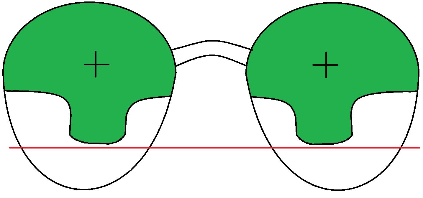

Ganz einfach und pauschal gesagt kann alles unterhalb der hier roten Linie weg, solange das Grüne nicht beeinträchtigt wird. Wo bei deiner Brille das Grüne aufhört, kann der Optiker mittels einer zu dem Glas passenden Schablone rauskriegen und dann mindestens so hübsch wie auf meiner Zeichnung abändern. Geht in echt auch hübscher aber du verstehst glaub ich.

Aber ist unterhalb der roten Linie nicht der Nahbereich zum Lesen?
Aber so viel müsste ja nicht we genommen.

Rose101 hat geschrieben:Aber ist unterhalb der roten Linie nicht der Nahbereich zum Lesen?
Nee, der hört am Ende des grünen Knubbels auf.
Rose101 hat geschrieben:Aber so viel müsste ja nicht we genommen.
War auch nur beispielhaft meine Zeichnung.

Rose101 hat geschrieben: Ich habe gelesen, dass es bei gleitsichtgäsern nicht gehen soll.
Man kann zunächst einmal jedes Glas kleiner schleifen, egal ob Gleitsicht, Wellness, Bifokal oder sonstwas.
Die entscheidende Frage ist, ob man dann etwas wegschleift, was man eigentlich zum Sehen braucht (nämlich den Bereich für die Nähe, oder Teile davon). Und das wiederum hängt davon ab, wie groß das Glas jetzt ist, wo sich der Nahbereich befindet, wo man durchschaut usw.
Ist der Nahbereich jetzt schon nur knapp oberhalb des unteren Glasrandes, schleift man besser nichts weg, liegt er deutlich darüber, geht noch was.
Also: hin und fragen...
