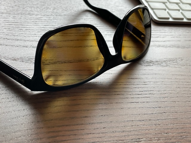

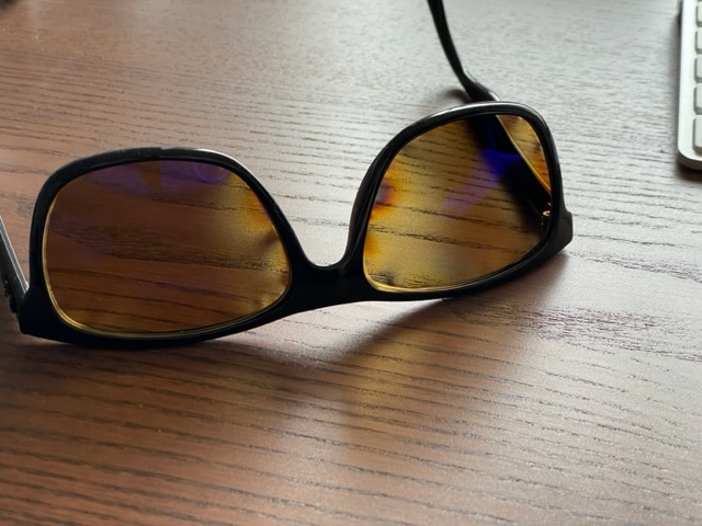

Guten Abend,
gerade meine Zeiss SkyPol Road auf den Schreibtisch gelegt und folgendes gesehen (siehe bitte Bilder).
Hat jemand eine Ahnung ob das so gehört ? Oder ist die „kaputt“ und ich sollte meinen Optiker aufsuchen und die Fahrtstrecke auf mich nehmen?
Danke für ein kurzes Feedback, sofern möglich.
yuser
Re: Zeiss SkyPol Road / gehört das so?
Verfasst: Montag 29. Mai 2023, 18:35
Wenn man polarisiertes Licht durch ein Material schickt, und das Licht dann durch einen zweiten Polfilter betrachtet, wird Spannung im Material sichtbar. Das polarisierte Licht stammt hier aus der Reflexion an der Tischplatte, der zweite Polfilter ist der im Glas. Sichtbar ist hier die Spannung im Brillenglas, das, wäre es spannungsfrei in den Rahmen eingesetzt worden, vermutlich herausfallen würde (spätestens beim Putzen der Brille).
Also: alles in Ordnung, dieser Effekt ist hier nur aufgrund einer zufälligen, speziellen Anordnung sichtbar. Reflektiertes Licht ist maximal polarisiert bei einem Reflexionswinkel von ca. 35°(?), das dürfte hier ungefähr hinkommen. Direkt ins Licht gehalten, sollte das nicht (oder kaum, je nach Lichtquelle) sichtbar sein.
Verfasst: Montag 29. Mai 2023, 18:38
von yuser
Danke!
Ebenso Danke für die Erklärung.
Dann bin ich wieder beruhigt und kann mir den Weg sparen.
Direkt ins Licht gehalten ist alles gut, gerade erstmal gesehen als ich drin war und in besagter Konstellation die Gläser angeschaut habe.
