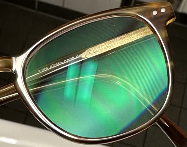

Ich habe heute in meinem linken Brillenglas in der grünen Entspieglung leichte Streifen gesehen. Im rechten Glas hingegen ist das Glas gleichmäßig grünlich schimmernd.
Ist das ein Materialfehler oder woran liegt das? Siehe Bild im Anhang.

Dieser Effekt ist in der Regel bei höherbrechenden Gläser unter Kunstlicht (Neonröhren) zu sehen, kann aber von Glas zu Glas und Hersteller zu Hersteller unterschiedlich stark ausfallen. Ursache sind vermutlich Schwankungen in den Schichtdicken (eine Entspiegelungsschicht setzt sich in der Regel aus mehreren Schichten zusammen) in Verbindung mit dem nichtkontinuierlichen Spektrum des Leuchtstofflampenlichts. Wenn sich Tageslicht spiegelt, sollten die Streifen nicht sichtbar sein.
