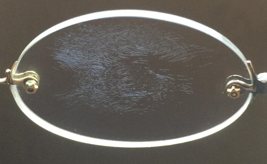

Hallo!
Kann mir jemand sagen wie sowas, wie auf dem Bild, passieren kann? Gibt es eine Bezeichnung für das Phänomen? Die (Kunststoff)Gläser sind erst seit ein paar Wochen in Benutzung.
Ähnliches hatte ich schon mal - allerdings mit viel älteren Kunststoffgläsern.
IMG_E6048 lil.jpg (72.34 KiB) 3837 mal betrachtet
Grüße,
Seimi

Tolles Foto - da sieht man wenigstens mal was... :wink:
Sieht für mich nach a) Spannungsrissen oder b) einem Hitzeschaden (bzw. einem "Abrupter-Temperaturwechsel-Schaden") aus. Beschädigt ist vermutlich nicht das (Grund-)Glas an sich, sondern die Beschichtung.
Wenn das, was im Zentrum nach einem ringförmigen "Abdruck" aussicht, tatsächlich einer ist, dann war möglicherweise der Anpressdruck beim Einspannen des Glases in die Randbearbeitungsmaschine zu hoch.
Vielleicht hat auch ein zunächst unbemerkter Schaden beim Bearbeiten den späteren Temperaturschaden begünstigt.

Welches Glasmaterial ist das?

Ich hab auch auf nen Hitzeschaden getippt. Wär schon möglich. Bei mir gehts manchmal heiß her. :lol:
Material - das müßte Trivex sein - mit Entspiegelung.
Und ja - die Risse sind nur in der Oberfläche, und zwar außen - also vorne.
Kennt Ihr sowas? Kommt das öfter vor?

Das Trivex-Material ist extrem bruchfest und sehr elastisch. Wenn dann das Rohglas deutlich zu groß ist und viel abgeschliffen werden muß, und wenn dann der Druck, mit der sich die Schleifscheibe in das Glasmaterial hineinarbeitet, zu groß ist, dann biegt sich das Glas unter diesem Druck im Vergleich zu anderen Materialien sehr viel stärker durch. Bei einer ovalen Form wie hier, wo oben und unten mehr Material weggenommen werden muß als innen und außen, sind dann hauptsächlich waagerechte Risse in der Beschichtung zu erwarten.
Sieht mir so aus, als in diesem Fall bei der Bearbeitung nicht die richtigen Einstellungen an der Bearbeitungsmaschine vorgenommen wurden.

Danke für die Erklärung. Hab gerade beim Hersteller nachgefragt. Bin gespannt was die dazu sagen.

beim HERSTELLER :?: na, dann bin ich mit dir gespannt was die antworten... :?
Re: Risse (?) in Glasoberfläche
Verarbeitungsdefekt beim Einspannen, man sieht ja noch den Abdruck des Blockers ziemlich gut oder kann es zumindest gut erahnen.
