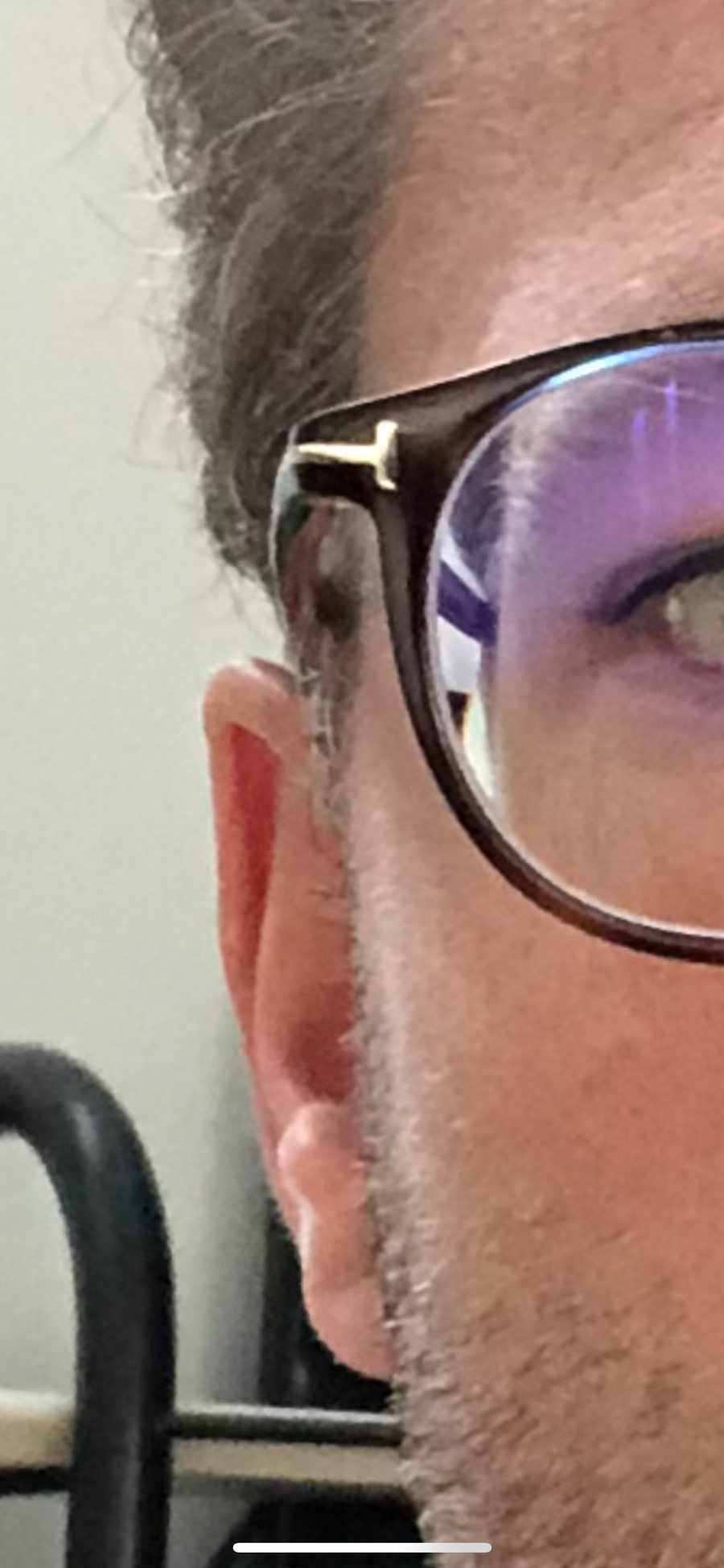

Ich hab die Brille heute zurückgebracht.
Die Optikerin konnte es sich auch nicht erklären warum das so dick geworden ist. Meinte aber, dass das schon das 1,74er Glas sei. Was ihr auffiel, war dass mein altes Gestell stärker gebogen ist und so seitlich näher anliegt, daher wohl auch der größere seitliche Verkleinerungseffekt. Den Blaulichtfilter will sie auch rausnehmen lassen. Die Brille ist jetzt erstmal ein bißchen gebogen worden und wird noch mal eingesendet.

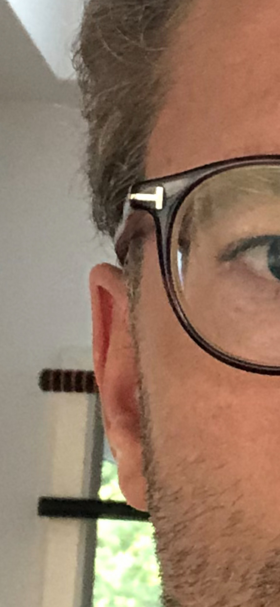

Ich hab durch Datei Komprimierung jetzt doch noch 2 Fotos hochladen können.
Ich denke man sieht den unterschied
Alte Brille
Alte Brille
Neue Brille
Neue Brille
