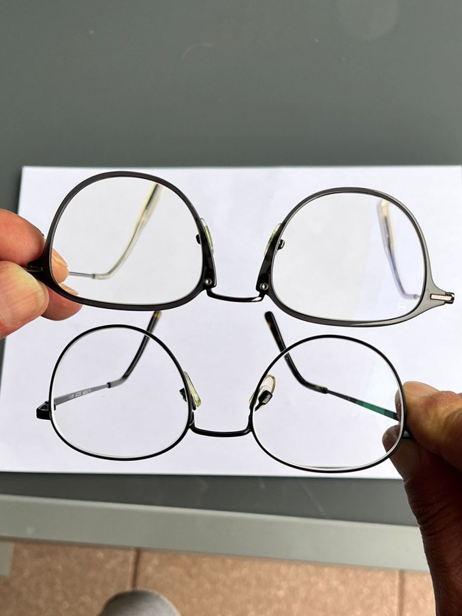

Ich bekam kürzlich neue Gleitsichtgläser von Zeiss. Abgesehen vom starken blauen Reflex befindet sich nun auch ein UV Filter in diesen Gläsern, was für mich die Umgebung leicht gelblicher wirken lässt.
Auf Nachfrage beim Optiker der bei Zeiss nachfragte gibt es keine Gläser mehr ohne diesen Filter. Ein Blaulichtfilter ist laut Auskunft des Optiker keiner Integriert. Könnt ihr dieses bestätigen? Die Gläser wirken gegenüber einer anderen Brille auch gelblich.

Vorher hatte ich Rupp und Hubrach Gläser die klar waren und diese von Zeiss sind nun eher gelblich. Beworben wird dieses als UV Protect.
Was würdet ihr empfehlen? Wieder die r+h Gläser, oder dieses "Feature" der Zeiss akzeptieren?
Oder vielleicht einen ganz anderen Hersteller?

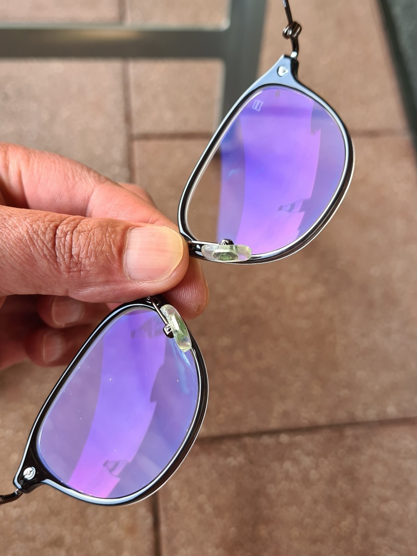

Mir wurde gesagt, Filiale F*, dass gelbliche ist im Glas wäre die UV Protect Funktion. Die blauen Reflexe kommen von der neuen Entspiegelung. Wurde mir da Quatsch erzählt? Angeblich gab es sogar Rücksprache mit Zeiss.
Die Gläser die ich nun habe sollen DuraVision Platinum sein.
Laut Tabelle gibt es angeblich bei Zeiss keine ohne UV Schutz.

Anbei der Brillenpass und die Reflexe der Brille.

Verfasst: Donnerstag 30. Juni 2022, 08:56
Nach meinem Kenntnisstand:
1. Alle Gläser bei Zeiss werden aktuell inkl. UV-Schutz geliefert.
2. Die "Duravision Platinum" ist die Top-Schicht bei Zeiss und hat einen violetten Restreflex wie auf dem Bild. Die Blaulichtfilter-Beschichtung ist deutlich blauer und intensiver.
Nach meiner Erfahrung:
UV-Schutz und blaue/violette Reflexfarbe können diesen leichten Gelbstich, wie auf dem Foto zu sehen ist, hervorrufen, auch wenn kein spezieller Blaulichtfilter im Spiel ist. Mit Blaulichtfilter (420nm) müßte der Gelbstich allerdings deutlich stärker sein, würde ich meinen...
Theoretischer Vorteil eines violetten Restreflexes gegenüber einem grünen: das Auge ist für grünes Licht empfindlicher als für violettes, deswegen wird ein grüner Reflex unter Umständen als heller wahrgenommen als ein (physikalisch gleich intensiver) violetter. Ist aber nicht zuletzt auch eine Frage der individuellen Wahrnehmung und des persönlichen Geschmacks.

@Robin: Ich will da jetzt nicht mutwillig einen Streit vom Zaun brechen, und ich habe auch kein Zeiss-Glas zur Hand, aber die alten Mustergläser mit "klassischem" UV-400-Filter, die ich so von anderen Herstellern in Erinnerung habe, hatten auch einen leichten Gelbstich.
Daher: im Zweifelsfall vom Optiker Mustergläser zeigen lassen...
