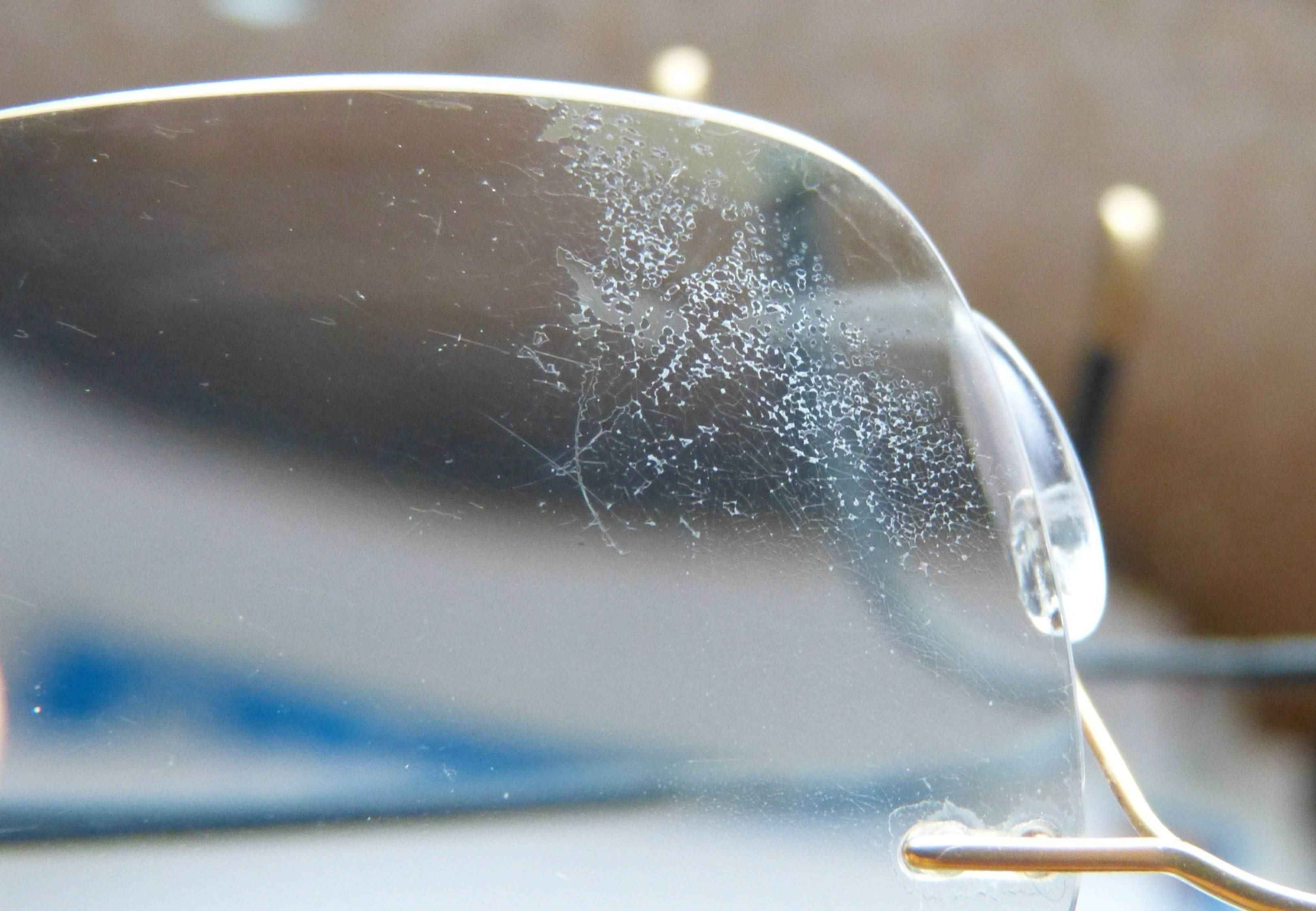

Lutz hat nach einem Bild gefragt.
Kein Problem!
Das Problem liegt im Moment bei der Daeigröße: ich bin jetzt auf 500 kB herunter gegangen.
Wie große darf eine Datei sein?
Brille EAR 3.jpg (232.88 KiB) 15116 mal betrachtet
Re: Ablösung der Schutzschicht
Verfasst: Mittwoch 25. Mai 2022, 18:54
Ja, deine Beschreibung passt zum Bild!
Diese Gläser sind hinüber.
Kann es sein, das die Gläser an diesen Stellen öfter oder dauerhaft Hautkontakt haben? Dann hätte hier auch der saure Hautschweiss bei der Beschädigung mitgeholfen.

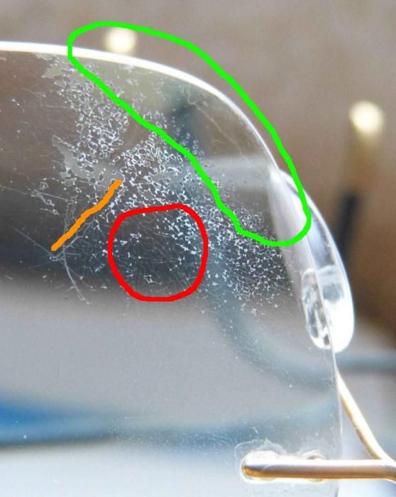

Brille EAR 3.jpg (52.22 KiB) 15110 mal betrachtet
Ich würde das so interpretieren:
Grün: Hier hat die Kante des Brillenglases gelegentlich die Haut berührt; Schweiß, Fett o.ä. haben die Beschichtung quasi "unterwandert" und in Kombination mit mechanischen Einflüssen großflächig abgelöst.
Orange: parallel zu der eingezeichneten Linie gab es anscheinend einen Kratzer in der Oberfläche, der mit bloßem Auge vielleicht nicht mal zu sehen war; dadurch ist die Schicht aufgebrochen und löst sich jetzt langsam entlang des Kratzers ab.
Rot: diese "eisschollenartige" Oberfläche könnte auf einen abrupten Temperaturwechsel hindeuten; Trägermaterial und Schicht(en) dehnen sich schlagartig unterschiedlich stark aus, und die Oberfläche reißt.
Auch an den Bohrlöchern fängt es langsam an. Mein subjektiver Eindruck über die Jahre ist, daß man entweder relativ weniger Kratzer in der Fläche und Schichtablösungen am Rand sieht oder aber Kratzer in der Fläche und keine Schichtablösungen am Rand (je nach Härte und Sprödigkeit der Beschichtung).
Daß das 1.67er-Material sowieso eher heikel ist, wurde ja schon erwähnt...

Produktionsprobleme zeigen sich innerhalb der ersten Wochen.
Entweder die Beschichtung hält, oder nicht.
Deine Gläser waren (relativ sicher) mal zu heiß. Auto, Sauna, was auch immer. Das muss nicht kürzlich gewesen sein, kann auch Jahre zurückliegen.
Dieses Eisschollenmuster über das ganze Glas ist typisch dafür.
Das wäre auch innerhalb der 3 Jahre kein Garantiefall, allerhöchstens Kulanz. Die Gläser müssen das nicht aushalten, dafür sind die nicht gemacht.
Die anderen Schäden die Lutz so schön erklärt hat sind wahrscheinlich die Konsequenz aus dem Hitzeschaden.
