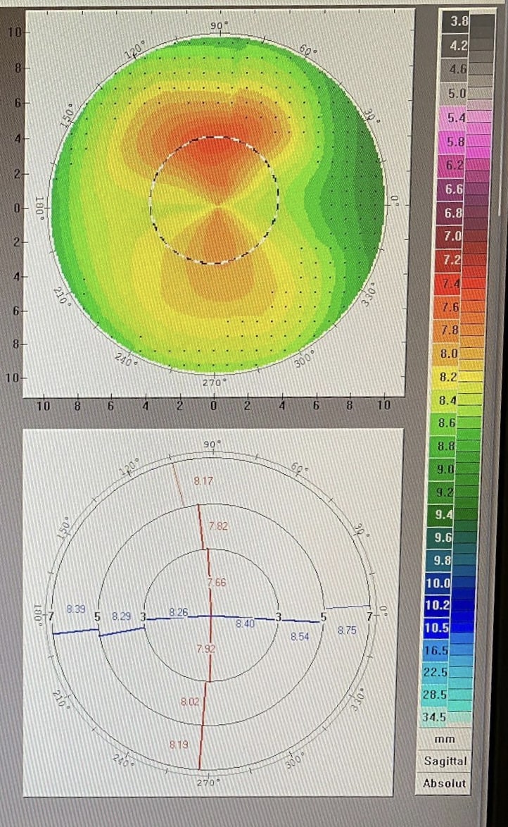

Hallo Leute,
könnt ihr mir sagen ob bei mir ein irregulärer oder regulärer Astigmatismus vorliegt? Siege folgendes Bild:
Bei mir bringt eine Brille nichts, sondern nur harte Kontaktlinsen. Habt ihr eine Ahnung wieso das so ist?

von optidi
zwischen formstabiler KL und Hornhaut bildet sich einen Tränenlinse aus. Da der Brechnungsindex des Tränenfilms und der Hornhaut nur gering differiert, wird die Irregularität der Hornhautoberfläche in ihrem Wert auf ca 10% reduziert.
Bei einem regulären Astigmatismus stehen die beiden Hauptschnitte in ca 90° zueinander. Das ist bei dir eigentlich der Fall. Nichts desto trotz sind die Hornhautradien unsymmetrisch.
Wie hoch ist denn der Visus (Sehschärfe) mit formstabiler KL gegenüber einer Brillenkorrektion?

Hallo optidi,
das kann ich gar nicht genau sagen. Das Problem ist, dass meine Wahrnehmung sich ständig verändert. Manchmal habe ich so starke Doppelbilder, dass ich mit Brille auf höchstens 70% komme. Mit formstabiler Linse komme ich aber eigentlich immer auf 100%, teilweise sogar mehr. Der Unterschied ist wirklich groß, deswegen trag ich auch keine Brille mehr.
Vielleicht sollte ich noch erwähnen, dass ich sehr untypische Augen habe. Scleral show, Ptosis, Sichtfeldeinschränkung. Ich wirke ständig genervt auf Menschen, die ich neu kennenlerne. Ob meine Augen jetzt ästhethisch schön sind oder nicht kann ich gar nicht einschätzen. Ebenso kann ich nicht einschätzen ob der müde Blick aus der Sehschwäche resultiert.

Meine Doppelbilder kommen höchstwahrscheinlich von der Hornhautverkrümmung. Bei Tageslicht reduzieren sich die Doppelbilder ein wenig, weil die Pupille dann kleiner ist. In der Nacht/im Dunkeln ist es sehr schlimm. Die Brille oder weiche Linsen korrigieren die Doppelbilder überhaupt nicht. Die harte Kontaktlinse hingegen schon. Hier die Werte von 2015:
Rechtes Auge: Sph +0.50 Cyl -2.00 Achse 180
Linkes Auge: Sph +0.50 Cyl -2.00 Achse 180
(Kein Witz: Die Werte auf beiden Augen waren zu dem Zeitpunkt exakt gleich)
Kann auch noch aktuelle Werte raussuchen, wenn das relevant ist. Dürfte sich aber nicht sehr viel geändert haben. Meine das rechte Auge hat jetzt um die 2,9 Dioptrien und das linke 2,4 Dioptrien. Keratokonus ist ausgeschlossen.

Der irreguläre Astigmatismus ist da noch drin. Deswegen habe ich diesen Thread erstellt. Aber anscheinend ist ja mein Astigmatismus regulär. Schade.
