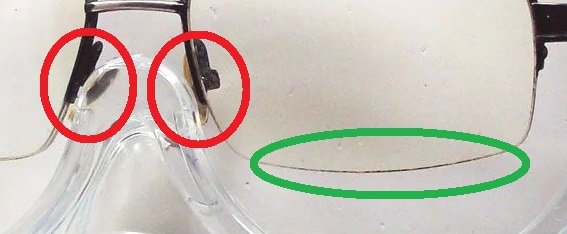

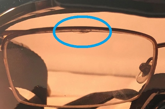

Erstmal an bikexp: Shamir machts echt am besten, alle anderen sind höchstens genau so gut. Wie lange hast du die Brille nun bzw wie lange getragen?
Und...: Sind das deine Brillen, And?
Wenn ja:
Lass mal die Stege wechslen (rot) und ne Ultraschallreinigung machen (grün)...:
*würg*
Und das (le bleu) kommt dabei raus, wenn man das optisch so unglaublich reine Material 1.5 (für die unglaublichen Präzisionsinstrumente Augen (Sarkasmus)) in eine Fassung die besser mit 1.6 aus Stabilitätsgründen verglast werden sollte...
...weil man seine Brille ja ohnehin "wieeinrohesEi!" behandelt.
