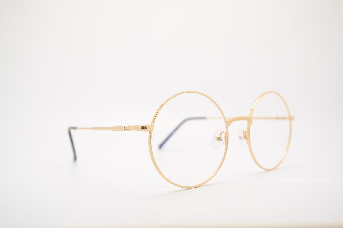

Natürlich meine ich keine Meßbrille, sondern eine einfache, aber alltagstaugliche Brille, die man auch mal 1 - 3 Wochen praxisnah probieren kann.
Z.b.:
(This file is from Pixabay, where the creator has released it explicitly under the license Creative Commons Zero (see here). File ID: 145257)
