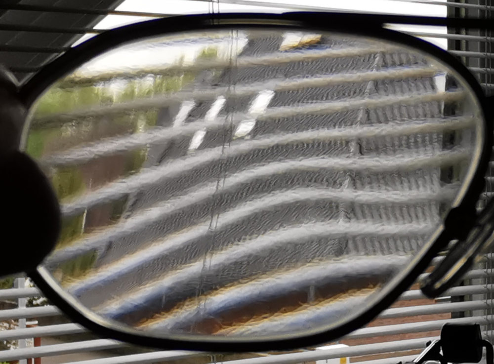

Hier ein Beispiel eines Brillenglases aus Kunststoff mit besonders harter Schicht (maximal zu der Zeit) nach 5 Jahren Benutzung und "Pflege" mit Aldi-Brillenputztuch (oft schon trocken nach Herausnahme aus Alu-Umhüllung) und Küchentuch. Zwischendurch auch mal Pullover oder sonstiges "geeignetes" Material. Die Furchen sind, wenn man nicht extra darauf achtet, nicht ohne weiteres zu sehen. Habe mir Mühe gegeben, sie hier so sichtbar zu machen. Mir fiel mit der Zeit auf, dass ich mich nachts im Straßenverkehr leicht geblendet fühlte.

ejoah - ein bekanntes oberflächen-phänomen quasi aus dem alltag eines opticus... :wink: ...so sehen kunststoffgläser aus nach ca. 5 jahre in der täglichen benutzung.
ein 'glas-techniker' hatte mir mal im vertrauen 'gebeichtet' das diese oberfläche gewollt sei und für genau diesen zeitraum 'konstruiert' wurde... :| ...man(n) kann sich ja mal auch ein paar neue gläser kaufen, gelle :?: :wink:

Deine Aussage war auch mein erster Verdacht, da mir die Struktur der Riefen eher nicht auf auf eine putzende, schleifende Beanspruchung der Oberfläche hinwies. Die Riefenbildung auf der Oberfläche ist über die ganze Fläche sehr gleichmäßig verteilt. So könnte man beispielsweise erwarten, dass bei/unter den Nasenclips (richtiger Ausdruck?) die Zerstörung der Oberfläche geringer ist. Dies ist aber nicht der Fall.
Die Spezifikation der Gläser ist SHC (F*-Notation) und somit HartClean. Diese kosteten vor 5 Jahren zusammen ca. 500 €. Etwas viel Geld für selbstzerstörende Gläser :(

Ich würde jetzt auch einen Hitzeschaden nicht vehement ausschließen wollen. Erstens sehe ich da keine Kratzer, zweitens fehlen mir geschwungene "Spuren", wie sie von Putzbewegungen hervorgerufen werden (können).

Lutz hat geschrieben:Ich würde jetzt auch einen Hitzeschaden nicht vehement ausschließen wollen. Erstens sehe ich da keine Kratzer, zweitens fehlen mir geschwungene "Spuren", wie sie von Putzbewegungen hervorgerufen werden (können).
Hallo Lutz,
solange die Gläser tropentauglich sind, kann ich einen Hitzeschaden mit ziemlicher Sicherheit ausschließen. Ich habe noch einmal eine alte Brille hervorgekramt und deren Gläser zeigen das gleiche Riefenbild, diesmal in der Durchsicht (Abstand zur Brille ca. 25 cm).

Womit putzt du denn deine Brillen?

berlyn hat geschrieben:Womit putzt du denn deine Brillen?
Solange es nicht mit heissem Wasser ist: Egal.....
denn derartige Verwerfungen in der Oberfläche weisen immer
- auf eine thermische Belastung (Hitzeschaden), und/oder
- auf eine Quellung infolge nicht mehr schützender Versiegelung des Grundmateriales hin

LutzW hat geschrieben: solange die Gläser tropentauglich sind
Klappe am Herd aufgerissen, Deckel vom Topf mit kochendem Wasser genommen, Brille im Sommer im Auto gelassen, Föhn zu heiß eingestellt, versehentlich mal unter heißes Wasser gehalten...
Es muß ja auch nicht die absolute Temperatur das Problem sein, sondern der schnelle Temperaturwechsel.
Abgesehen davon altern natürlich auch Brillenglas-Kunststoffe.

Lutz hat geschrieben: Klappe am Herd aufgerissen...
:shock:
Ok. Dafür gibt's gelegentlich schon mal eins auf's Maul,
aber warum wellt sich dann die Oberfläche? :wink: :roll: :wink: :roll: :mrgreen:
