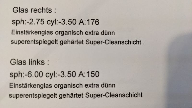

Hallo, bedingt unter anderem durch dieses Problem http://forum.optiker.de/viewtopic.php?f=1&t=19527 werde ich mir neue Brillengläser kaufen.
Bis jetzt sind diese aus Kunststoff gewesen aber ich bin mir unsicher ob Mineralgläser für mich nicht sinnvoller wären.
Die Werte sind von 2015, diese haben sich laut dem letzten Sehtest vor einem halben Jahr nicht wesentlich verändert.
Ich habe eine Hornhautverkrümmung falls das relevant wäre und durch die Werte nicht ersichtlich wird.

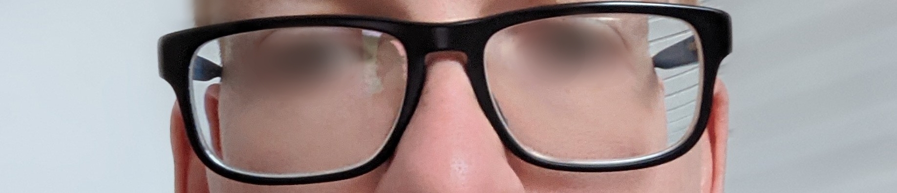

Sehr stört mich bei meiner aktuellen Brille wie auf dem Foto deutlich zu sehen ist seitlich diese Spiegelungen, wegen den hohen Werten wird man da wohl nichts machen können?
Extra dünn sind die aktuellen Gläser auch nicht wirklich, ca. 0,5cm und die Brille wiegt 36g. Mit Mineralglas wäre sie vermutlich noch schwerer aber dafür dünner?
Bezogen auf den Sport brauche ich nicht wirklich eine Kunststoffbrille und dazu sollen Gläser aus Kunststoff empfindlicher und pflegebedürftiger sein?
Über konstruktive Antworten bin ich sehr dankbar auch wenn hier einige Optiker wohl Kunststoffgläser empfehlen würden weil sie teurer sind? :D

Beiträge: 2371
Re: Brillenglas wieder aus Kunststoff?
1. Die Spiegelungen sind physikbedingt, da kannst nix machen. Nennen sich Myopieringe.
2. VIEL schwerer, dünner nur möglicherweise
3. Beides heutzutage Quatsch, es sei denn es werden billigste Discount-Dschungel-Scherben verbaut.
4. Wir sind nicht dazu da ein Beratungsgespräch zu ersetzen. Lass dir Gläser anhand von Fakten empfehlen.
Wenn dir Augenoptikperson m/w/d nicht genau sagen kann warum genau dieses Produkt das richtige ist, dann versteht Augenoptikperson m/w/d den Job nicht.
Kunststoffgläser werden dir nicht empfohlen weil sie teurer sind. Ich würde sie dir allein schon deswegen ans Herz legen weil du die Brille beim Sport tragen möchtest. Min. Gläser mit deinen Werten sind in der Mitte extrem dünn. Da kann man mit den Fingern durchdrücken*. Bei etwas stärkerer Belastung** läufst du Gefahr, dass du deine Augen verletzt!
* bitte keinesfalls testen, Gefahr von Schnittverletzungen
**z.B. Sturz oder Ball an den Kopf
Schönes Hasenfest!
W
Wickenblick
Beiträge: 41
Registriert: Montag 3. Dezember 2018, 15:35
Beitrag von Wickenblick »
Hi Parynx,
ergänzend zu den guten Vorposts:
Du hast nen Unterschied von 3dpt zwischen den Augen. Das macht bei mineralischen Brillengläsern auch mal durchaus einen relevanten Gewichtsunterschied.
Natürlich kann der fähige Opticus die Brille trotzdem soweit gerade anpassen, aber bedeutend ausbalancierter fühlt sich dennoch das Kusntstoffglas an.
Preislich sollten die Kunststoffgläser mindestens gleich günstig möglich sein wie Glasvarianten!
Bei deiner nicht ganz einfachen Stärke empfiehlt es sich halt eventuell ein bisschen ein besser optimiertes Paar für n paar Euro mehr zu erwerben, und bei der Reinigung etwas mehr drauf zu achten, dass man länger was davon hat.
Kleiner Hiwneis am Rande, nimm deinem Opticus bitte alle Unterlagen (sprich dieses Brillenkärtchen) zur bestehenden Brille mit, dann kann er dich optimal vor Ort beraten!
Liebe Grüße,
Wickenblick
