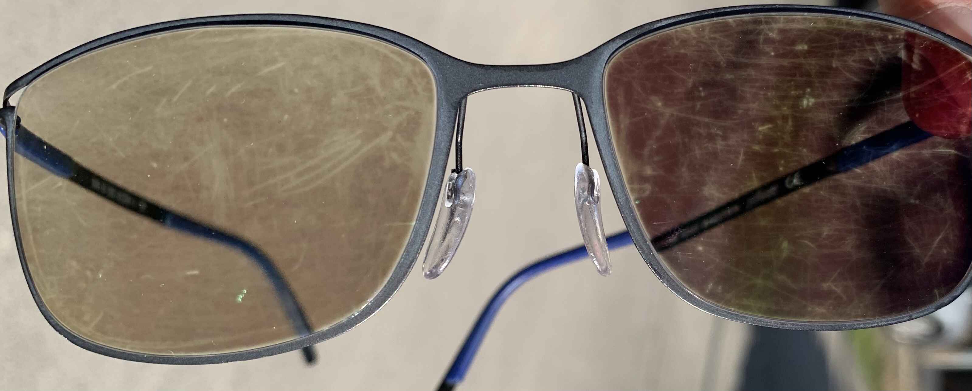

vor 3 Jahren hat mein Mann sich diese Brille gekauft. Er hat rechts und links sehr unterschiedliche Werte. Seit über einem Jahr dunkeln die Gläser unterschiedlich stark ab und sehen auch sehr merkwürdig aus. Er putzt immer ganz vorsichtig die Gläser und ist auch schon ewig Brillenträger und hatte auch schon mal so eine selbstabdunkelnde Brille, wo das nicht auftrat.
Optiker (keine Kette) meinte voriges Jahr, das ist halt so und kann nach 2 Jahren auftreten, da war es aber noch nicht ganz so extrem wie jetzt.
Was sagt ihr dazu?

Wegen der Abdunkelung kann ich nichts sagen, noch nie so gesehen.
Aber die Gläser sind schon sehr stark verkratzt? Oder was sind das für Streifen die auf beiden Gläsern sichtbar sind? :shock:

Re: Phototrope Gläser dunkeln unterschiedlich ab
die deutlichen Kratzer können auch das Eindunkeln verändern.

Daß die Gläser unterschiedlich eindunkeln, ist eher unüblich. Es sei denn, es wurde mal nur eines von beiden ersetzt und sie sind deshalb unterschiedlich alt. Oder eines von beiden war einmal einer extremen Temperatur ausgesetzt und das andere nicht (halb in der Sonne gelegen oder im Gefriertruhendeckel eingeklemmt... :wink:)
Entlang der hellen Linien sieht man in der Regel (aber unter Umständen nur mit einem Mikroskop oder einer starken Lupe) sehr feine Kratzer in der Oberfläche. Lt. Hersteller kann es dann durch die Lücke in der Schicht zu einer Wechselwirkung zwischen "Umwelt" und Brillenglasgrundmaterial kommen, wobei als Folge von chemischen Veränderungen die Einfärbung des Materials an diesen Stellen nicht mehr funktioniert. Unschön, aber Kratzer entstehen nach allgemeiner und fachlicher Lebenserfahrung mit sehr hoher Wahrscheinlichkeit aufgrund einer mechanischen Wechselwirkung zwischen Kundenumgebung und Brillenglas und weniger zwischen Herstellerumgebung und Brillenglas.
Ich hoffe, die Erklärung ist besser nachvollziehbar als "is halt so"... :wink:
Ich habe so etwas wie auf dem Foto auch schon bei Kundenbrillen gesehen, aber selten und durchaus nicht als Massenphänomen.

ronja hat geschrieben:Aber die Gläser sind schon sehr stark verkratzt? Oder was sind das für Streifen die auf beiden Gläsern sichtbar sind? :shock:
Keine Ahnung, was das für Streifen sind. Sie sind wirklich riesig und wären es Kratzer, hätte man die Brille mit Stahlwolle putzen müssen. :wink:
Eberhard Luckas hat geschrieben: die deutlichen Kratzer können auch das Eindunkeln verändern.
Das sind keine Kratzer. Auch wenn es so wäre, würde es nicht erklären, warum das eine mehr abdunkelt als das andere, darum geht es ja. :wink:
Lutz hat geschrieben:Daß die Gläser unterschiedlich eindunkeln, ist eher unüblich. Es sei denn, es wurde mal nur eines von beiden ersetzt....
Danke für die Erklärung, so versteht man es besser. Die Brillengläser wurden nie getauscht, also theoretisch sind sie gleich alt.
Wie sollte sich ein guter Optiker in so einem Fall verhalten? Hätte man Anspruch auf Austausch oder ist alles eine Frage der Kulanz?
Und noch eine Frage. Wie lange sollten solche Gläser gut abdunkeln?
Beiträge: 2938
Ich kann jetzt nur von meinem Fall erzählen, der mir passiert ist und deckt sich mit der Aussage von Lutz:
Das sah fast genauso aus und außer Mikrokratzer ergaben sich beim Eindunkeln unterschiedliche "Flecken". Damals wurde mir vom Hersteller erklärt, dass die Gläser nicht VOR dem erstmaligen Gebrauch gleichmäßig eingedunkelt wurden und dies eine Alterserscheinung wäre.
Das Klang für mich wie ein "aktivieren" der Gläser. War mir bis zum Trans III bzw. Trans IV völlig neu und hörte ich seitdem auch nicht mehr. Seitdem aktivieren wir die Gläser vor der Abgabe. Ob es dadurch in der Haltbarkeit etwas verändert, weiss ich bis heute nicht. Auch nicht, ob wir damals einem Schelm aufgesessen sind - oder nicht.
Nun zu deinem Lösungsansatz: Augenoptiker soll die Gläser zum Hersteller zur "Begutachtung" schicken. Vermutlich hörst du dann, dass alles ausserhalb der Garantie wäre. Danach um eine Kulanzlösung bitten.
Fakt ist aber, dass die Gläser so natürlich nicht tragbar sind.
Soviel zu meinen Fall in der Hoffnung, dass diese "Ferndiagnose" hier zutrifft. Ansonsten war es eine nette Story. Ich hatte in all den Jahren 2 oder 3x dieses Phänomen. Kann also kein Massenphänomen sein

Wir waren am Mittwoch beim Optiker. Problem der Mitarbeiterin geschildert und das Foto gezeigt.
Brille (übrigens doch 5 Jahre alt, so kann man sich täuschen) wollen sie zum Hersteller schicken, aber an sich keine Reklamation. Es ist normal, das es so ist, da die Gläser unterschiedlich dick sind.
Freitag Anruf von der Chefin. Sie schicken die Gläser nicht zum Hersteller, wir sollen die abholen, da wird nichts weiter gemacht. Ich am Telefon noch einmal in Ruhe alles erklärt, dass die Gläser immer gleich abgedunkelt haben und es erst vor 1 Jahr anfing, unterschiedlich zu werden. Chefin bleibt dabei, sie unternimmt nichts und wir kriegen keine neue Brille. Ich *erstaunt*, wir wollten doch keine neue Brille, vielleicht etwas Rabatt und eine Erklärung, woran es liegt, dass man es bei der nächsten Brille besser machen kann, wenn es geht.
Kurze Zeit später wieder Anruf von der Chefin. Sie haben jetzt mal die Brille in die Sonne gelegt und ja, das sieht ja schlimm aus und sie ruft den Hersteller an. Nächstes Telefonat. Hersteller übernimmt Kosten für 1 Glas, den Rest bezahlen wir als Kunde. Wir hocherfreut und wollen Termin für Sehstärken-Messung vereinbaren. Nein, es werden nur neue Gläser mit den 5 Jahre alten Werten hergestellt. :shock:
Ich meine, das ist doch irgendwie so richtig noch eins auswischen, oder? Wenn ich für meine Kunden nur das Beste will, dann würde ich auch in so einem Fall Gläser mit neuen Werten bestellen. So müssen wir 300€ (Preis für 1 Glas) einfach auf den Tisch packen für eine Brille, die eigentlich noch funktionieren müsste.
Irgendwie schade das ganze. Wir wären auch mit einem kleinen Rabatt zufrieden gewesen, da mein Mann sich sicher sowieso in ein oder zwei Jahren eine neue mit neuen Werten bestellt hätte, nur eben jetzt noch nicht. Seit 1 Jahr Kurzarbeit Null und ich berentet, da kann man keine großen Sprünge machen und wir werden, obwohl ich eigentlich dagegen bin, zu einer Kette gehen (R... L...), die phototropen Gläser sind auch von Optovision.
