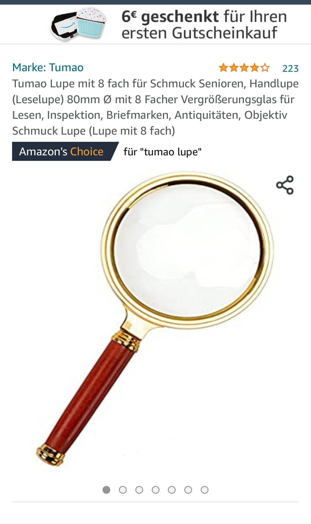

https://smile.amazon.de/Tumao-Vergr%C3% ... upe&sr=8-1
Das ist für mich Schrott. Und Betrug.
Das ist es, was ich meine, dass mein Vater jeden Unsinn glaubt.
Er hat sich diese Lupe bestellt, war mächtig enttäuscht, dass das eher ein Spielzeug ist und sie ist ihm zu klein.

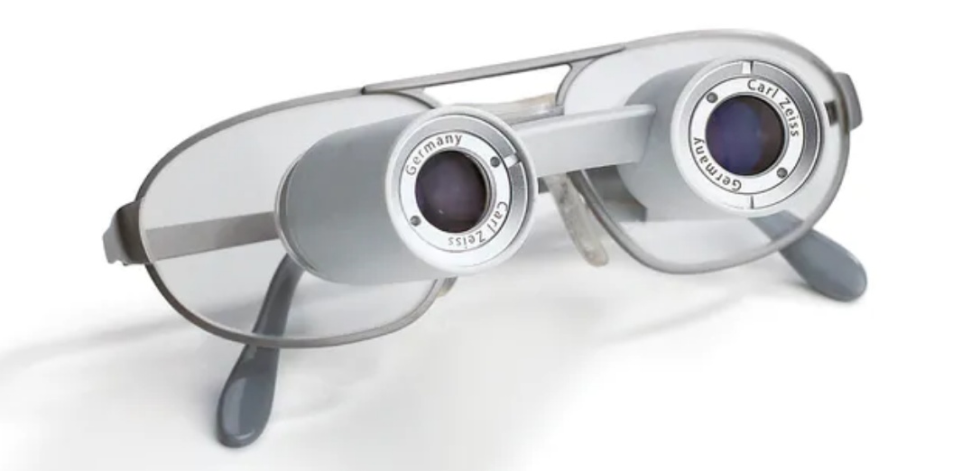

wie wäre es mit "Fernrohrbrillen":
https://www.zeiss.de/vision-care/fuer-a ... illen.html
oder ist das für hochbetagte Menschen nicht mehr wirklich zu handeln?

And hat geschrieben: oder ist das für hochbetagte Menschen nicht mehr wirklich zu handeln?
Das ist altersunabhängig; das Sehfeld dürfte auch nicht größer sein als 3 cm, und Tiefenschärfe gibt es so gut wie gar nicht.

@Lutz: Danke! Also ist der Öffnungswinkel der Teleskopbrillen nicht hoch genug fürs Lesen.

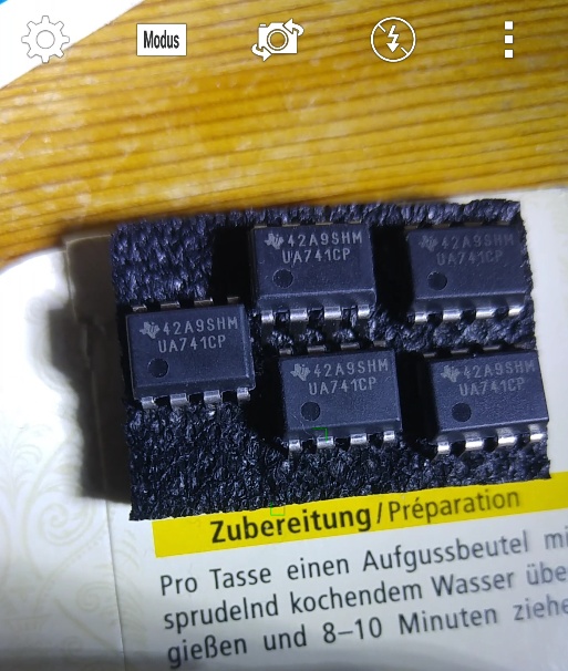

Ich habe mal so eine elektronische Lupe mit meinem Handy simuliert: die Kamera meines Handys kommt dank Autofokus ca. 5 cm dicht an einen kleinen Text heran. Wenn ich jetzt den Handy-Screen auf meinen 24 Zoll Monitor streame ( mit dem genialen scrcpy tool: https://github.com/Genymobile/scrcpy ) dann bekomme ich eine ca. 5x Vergrößerung und kann damit super angenehm kleine / winzige Texte z.B. auf einem IC lesen.
Also ist so eine digitale Lupe definitiv eine super Lösung!
Die Handykameralösung wäre vielleicht eine Übergangslösung / Alternative für bastelfreudige Menschen..
