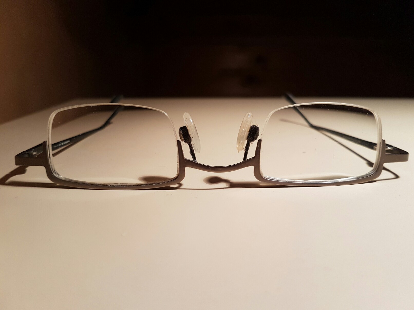

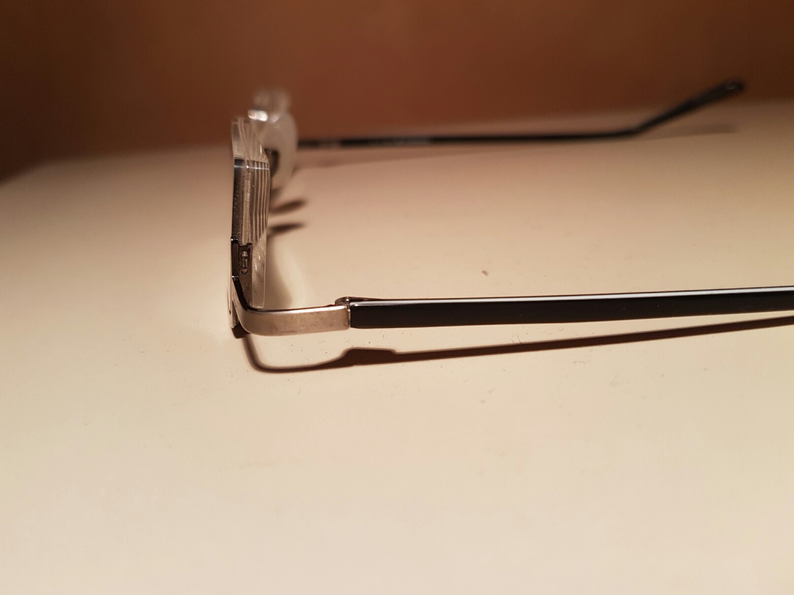

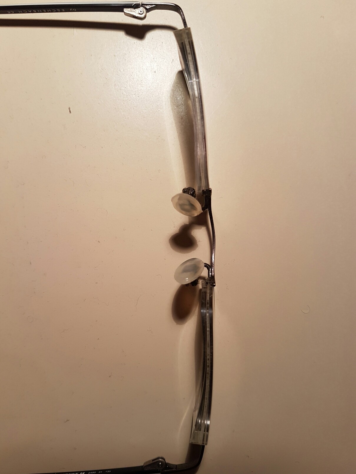

ich war schon früher einmal hier aktiv, würde aber gerne eure Meinung haben.
Ich habe eine alte, kleine Brille mit natürlich deutlich kleinerer Korrektur. Ich meine, so ca. -3 und -4 Diotprien.
Eine damals neu angefertigte Brille, deutlich größer, war für mich überhaupt nicht zufriedenstellend.
Randunschärfe, beim Blick nach unten, z.B. Treppenstufen sind sehr gewöhnungsbedürftig.
Alte Brille: Sphärisch, 1.5
Neue Brille: Sphärisch, 1.6
Nun habe ich mir Kontaktlinsen zugelegt, möchte aber auch eine bestmögliche Brille haben.
Ich habe geplant, zu einem Zeiss Vision Center zu gehen und mir dort eine neue, kleinere Brille zuzulegen.
Kurze Eckdaten meiner Brillen:
Glasbreite alte: 40, neue Brille: 50
Höhe: alte ca. 25 glaube ich, neue weiß ich grad nicht
Ich würde versuchen, eine zu bekommen, die so 46-47 Glasbreite hat.
Machen so 4 mm im Vergleich zu 50 mm schon sehr viel aus? Spürbar?
Da mich immer die Randunschärfen bei der neuen gestört haben, ist es mir wichtig, diese so gut es geht zu vermeiden.

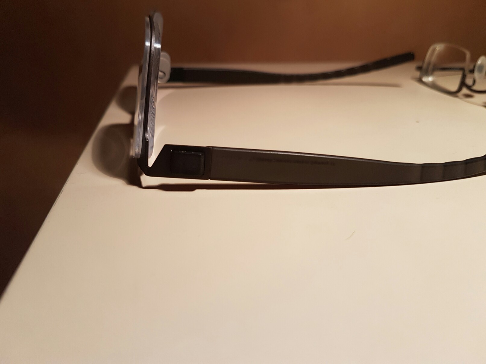

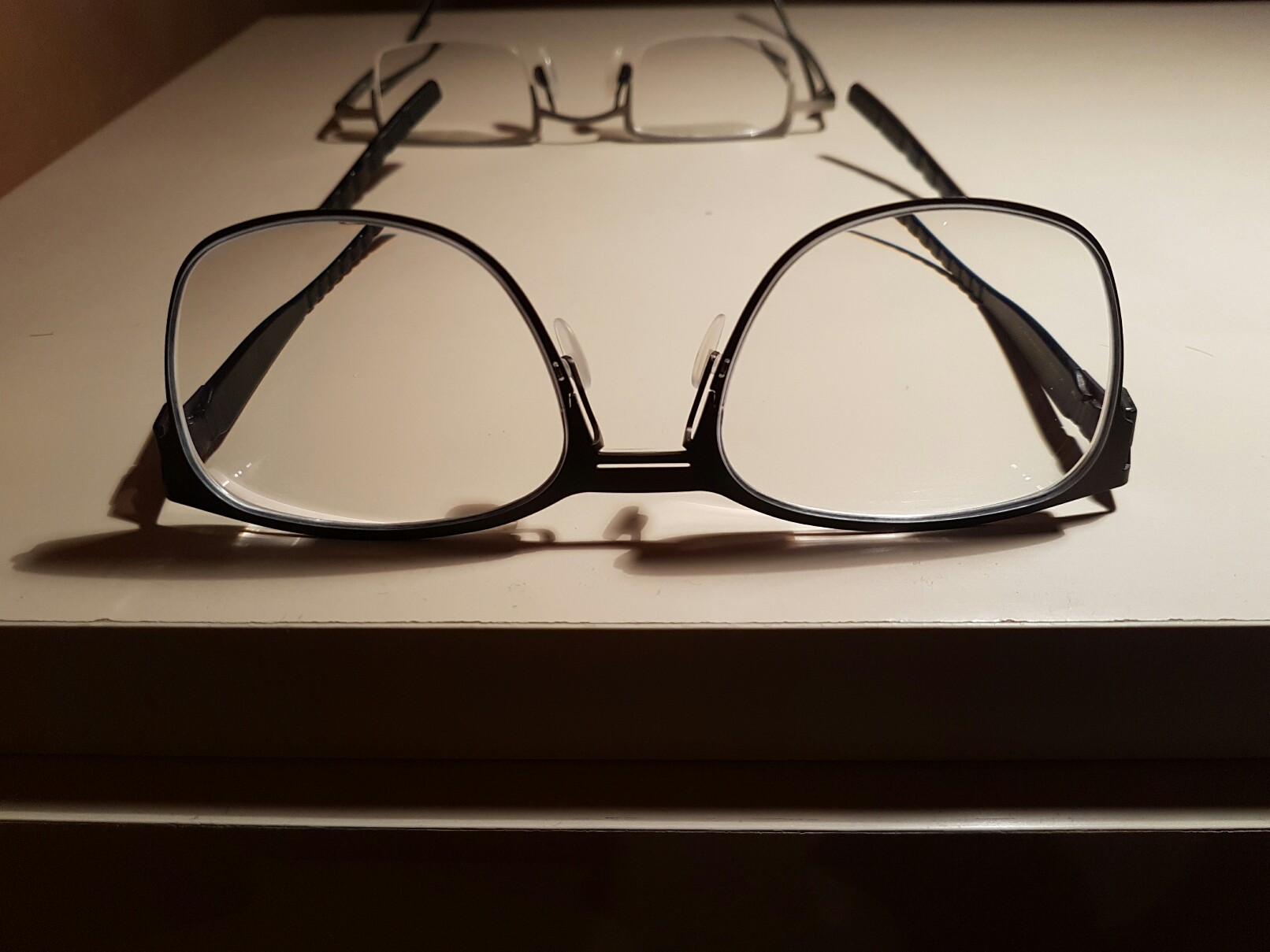

Re: Neue Brille - bitte um Beratung
Beitrag von Krafti17 »
Neue:
Die Verkleinerung kannst man NUR mit dem Abstand zum Auge beeinflussen. Materialindex ist in der Realität egal. Sphärisch / asphärisch ist egal.
Die Ringe sind auch immer da. Man kann das durch eine kleinere Fassung "verschönern".

Nach meinem Wissensstand als Lernende (und nicht als erfahrene Praktikerin) ist es so, dass die Ringe durch Totalreflexionen an den dicken Glasrändern zustande kommen. Wenn man also eine kleinere Fassung nimmt und somit weniger Randdicke hat, kann es theoretisch auch nicht soviele Myopieringe geben. (Das stimmt auch mit meiner praktischen Erfahrung als Brillenträgerin überein.)
