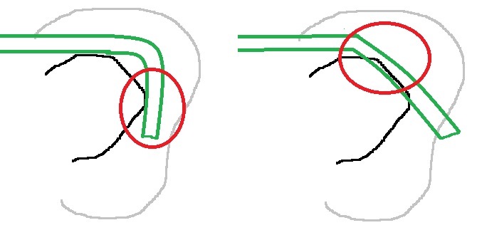

Hab mal meine minimal vorhandenen PC-Zeichenkünste verwendet.
Unter anderem das kann am Ohr bzw an der Verbindung Ohrmuschel/Kopf zu Druckgefühl führen. Beim linken liegts an der "Ohrwackelsehne" (weiß den echten Namen nicht mehr) an, die Anpassung kennt man auch als "den Fleischerhaken". Krümmung zu spät oder zu stark.
Beim rechten ist die Krümmung zu früh und es drückt im allgemeinen.
Dann kann es natürlich auch zu eng am Kopf liegen, da haben wir alle in der Nähe der "Ohrwackelsehne" das sogenannte Felsenbein, ist auch sehr druckempfindlich.
Wo drückts denn?

Hallo und schon Mal danke an alle. Hab Mal ein Foto angehangen. Vorher saß sie sehr fest und nah am Kopf. Nun ist sie wie auf dem Foto. Ich vermute es ist wie gezeichnet auf dem rechten Bild. Da drückt es nämlich auch von oben drauf.
Wobei es vorher sowie nachher unangenehm war. Hab so das Gefühl das mein Ohr einfach auf der linken Seite ein Stück weiter hinten gewachsen ist als rechts...

Als Laie würde ich sagen, es sieht auf dem Foto aus, als gäbe es noch Verbesserungspotenzial bei der Positionierung des Knicks am Bügel..

Der Knick des Brillenbügels kommt zu früh, wie schon in der rechten Zeichnung von @GodEmperor dargestellt. Müsste sich eigentlich problemlos nachstellen lassen

Julian0797 hat geschrieben:Der Knick des Brillenbügels kommt zu früh, wie schon in der rechten Zeichnung von @GodEmperor dargestellt.
Müsste sich eigentlich problemlos nachstellen lassen :roll:
...so eine Aussage würde ich anhand des Fotos keinesfalls machen.
Aktuell ist die Biegung in einem Bereich mit kleinem Querschnitt - nicht passend für den Träger, aber gut zu formen. :D
Bei dem vorliegenden Bügel verbreitert sich das Ende, um den Andruck auf eine große Fläche hinter dem Ohr zu verlagern - eine gängige Konstruktion.
:shock: Die Biegung nach hinten zu verlagern, bei dem erheblich breiten Querschnitt, hängt im besonderen Maße von der Formbarkeit des Materials ab.
Schließlich muss sich der Werkstoff im oberen Bereich stark gedehnt und unten kräftig gestaucht werden. So eine Veränderung lassen nicht alle Materialien zu. Good Luck... :wink:

Das stimmt! Alternativ könnte der Kunststoffüberzug eventuell gegen einen schmaleren getauscht werden, welcher einen nicht so breiten Querschnitt hat.
