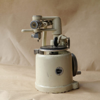

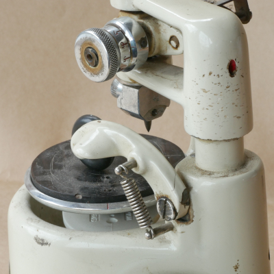

Ja doch, das ist bzw. war ein Glasschneider.
Paar Bilder, die das Gerät und die Funktion nochmal zeigen. Hat ein netter Kunde mal in spektakulärer
Auflösung fotografiert, zum Ausstellen auf 40x40 cm Format, hier leider nur kleiner wg. Forumlimit
Wobei, dieses Teil hatten wir ca. 1980 auf Folienschneider umgebaut (daher Platte mit Pins statt Gummiring)
Die technischen Details (Kopieren/Schneiden) sind aber identisch zur ursprünglichen Funktion

Danke! Jetzt seh ich, glaub ich, wie´s funktioniert. Unten ist die Scheibe / Schablone für die Glasform. Daran stößt der seitliche Arm an und tastet somit die Form ab. Die Spitze oben ritzt dann in die Glaslinse und mit dem Gummirädchen drückt man einfach das Glas auf den Drehtisch. Richtig?
Re: Historische Geräte - welchen Zweck haben sie?
Verfasst: Freitag 17. Juli 2020, 01:03
von deephorst
Genau so. Und die Ritzkraft wird via runterdrücken geregelt.
Und mit dem Skalierrädchen lässt sich noch die Kopiergrösse einstellen
Gut gesehen, weitermachen :wink:

Du meinst vermutlich, um wieviel das Glas größer angeritzt wird, als die Schablone ist, denn es muß ja noch was zum Abschleifen überstehen - richtig?
"Gut gesehen, weitermachen :wink:"
OK! ...
Das linke Gerät auf dem Ersten Foto auf Ebay ( https://www.ebay.de/itm/alte-Optikerger ... SwJ0xaUms1 ) scheint ja was ähnliches zu sein. Kann´s sein, daß das folgendermaßen funktioniert? :
Der Stab in der Mitte wird nach unten geschraubt und hält so das Glas fest. Der Hebel, seitlich davon, enthält unten den Glasschneider. Von oben drückt man auf diesen Hebel. Der Ring ringsrum wird verwendet um das Glas zu drehen.
Aber wie wird die Form abgetastet?
