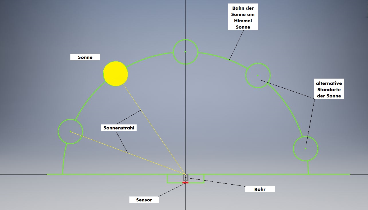

Ich mache das mal so, siehe Zeichnung.
die Sonne Strahlengang.jpg (90.5 KiB) 7744 mal betrachtet
Die Aufgabe wäre, den Sonnenstrahl (gelb) ausgehend vom Sonnenstand (alternative Standorte (grün)) durch das Rohr (grau) ausgerichtet auf den Sensor zu leiten. Das Rohr hat eine Länge X und deswegen, muss das Sonnenlicht so umgelenkt (ich nehme an durch Brechung), dass es durch das Rohr auf den Sensor fällt. Eigentlich hat das Rohr noch eine Neigung von 15° zur vertikalen Achse (schwarze Linie) aber das ist erstmal Nebensache.
Es ist richtig, dass ich zwar Lichtbrechung irgendwann aufgeschnappt habe, mir aber da heute nicht mehr so sicher bin. :shock: Deswegen frage ich lieber Experten.
Die Aufgabe bestände darin, die unterschiedlich einfallenden Lichtstrahle passiv, also ohne nachführen von Spiegeln oder ähnliches, durch das Rohr auf den Sensor umzuleiten. Ich brauche auf den Sensor einen direkten Lichtstrahl!
Ich nehme an, dass oberhalb des Rohres eine Optik befinden müsste die wie ein Brillant geschliffen sein müsste? Also viele kleine Flächen mit unterschiedlichen Winkeln zur horizontalen Achse(schwarz/grün), kreisförmig um den Mittelpunkt (es gibt ja Sommer und Winter) wie ein Kegelstumpf? Man könnte auch Facettenauge sagen?
Ist das richtig gedacht oder ist das nicht möglich?
Eine Zeichnung wie es funktionieren könnte wäre toll! :wink:

Nimm eine Digitalkamera mit einem Fisheye-Objektiv (Bildwinkel mindestens 180°) und richte das Objektiv nach oben aus. Das Objektiv ist das "Rohr", die Optik hat der Hersteller schon eingebaut, und der Sensor der Kamera ist halt der Sensor.

ein fischauge wäre auch mein gedanke gewesen. bei vielen kleinen flächen hättest du immer wieder einen "Sprung" des bildes von der einen auf die andere fläche

Vielleicht würdest Du uns noch verraten, was mit dem Sensor eigentlich gemessen/aufgenommen werden soll? Der Sinn des Rohres erschließt sich mir nämlich überhaupt noch gar nicht. Eigentlich hätte so ein Tubus den Sinn, optische Elemente zu halten und/oder Streulicht zu "schlucken" und/oder nur Licht aus einer ganz bestimmten Richtung einfallen zu lassen - aber gerade der letztgenannte Effekt soll dann durch ein Optik wieder augehebelt werden?
Irgendwie scheint es ja auch nicht so darauf anzukommen, daß eine (scharfe) Abbildung entsteht; eigentlich soll nur eine beliebige Lichtmenge aus allen Richtungen irgendwie auf den Sensor gelangen? Dann täte es ebensogut eine Messkalotte über dem Sensor, aber Du willst ja wahrscheinlich auch nicht den Handbelichtungsmesser nochmal erfinden, oder?! :(

Wenn man davon ausgeht, daß der Sonnendurchmesser unter einem Betrachtungswinkel von ca. 0,5° erscheint, dann wäre das bei einem Fisheye-Objektiv mit 180° Bildwinkel ein Anteil von (0,5°/180°)² = 0,077% des gesamten Lichtbündels, das durch das System gelangt.
Viel ineffizienter könnte man einen Sonnenkollektor wohl kaum konstruieren...
