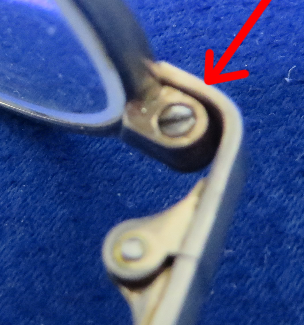

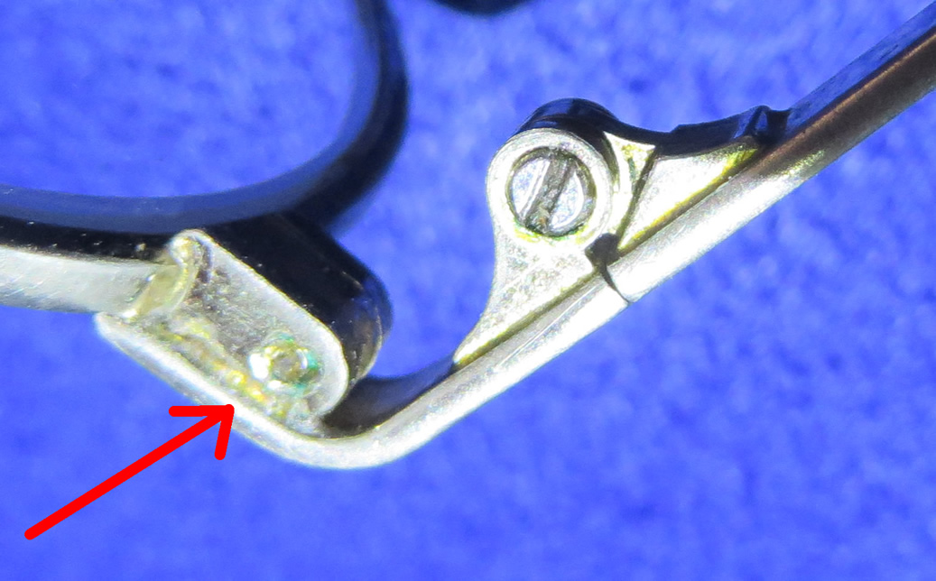

Diese Brille ist mehr als 20 Jahre alt und um sie zu reinigen habe ich versucht diese Schraube (siehe Bilder) herauszuschrauben. Aber es verbiegt sich eher mein kleiner Schraubendreher, als dass sich die Schraube löst !
Darum nun meine Frage, kann es sein (oder ist das üblich) dass diese Schraube irgendwie in der Art ist, dass man sie gar nicht herausdrehen kann ???
lg von Andreas

die wird festkorrodiert sein...
mal über nacht in WD40 oder caramba legen, aber aufpassen, dass die Gläser davon nichts abbekommen... ist schwierig, aber bekommt man irgendwie hin.
oder zum optiker gehen, und es den mal versuchen lassen.

ich werds mal versuchen, hatte sie bereits einen tag in Tafelessig liegen (5%)..
es sind ja echte Gläser - also sollte wd40 nichts machen (?)
lg
Re: Schraube geht nicht auf
den Gläsern wohl nicht, die Entspiegelung, da weiß man nie...
Ich denke mal, bei einer 20 Jahre alten Brille brauch man auf die Entspiegelung auch keine Rücksicht mehr nehmen. Wir benutzen ordentlich Öl und nen Lötkolben in solchen Fällen, oder bohren gleich auf. Aber wir sind Fachleute, also ab zum Optiker :D

sachsenmeisterin hat geschrieben:Ich denke mal, bei einer 20 Jahre alten Brille brauch man auf die Entspiegelung auch keine Rücksicht mehr nehmen. Wir benutzen ordentlich Öl und nen Lötkolben in solchen Fällen, oder bohren gleich auf. Aber wir sind Fachleute, also ab zum Optiker :D
Mir der 29 Jahre alten ET haste Recht, aber ich wollte vermeiden, dass es hinterher heißt: vorher war alles gut, und dann hab ich gemacht, was der Nixi gesagt hat, und nun isse kaputt"... Alles schon erlebt.
Schraube (im worst-case-falle) ausbohren - Gewinde nachschneiden - neue Schraube rein
keine Hexerei, kein Voodozauber und völlig egal, ob die Brille 5, 10, 20 oder 100 Jahre alt ist
Ich vermute aber, dass Kriechöl (zB: WD40) bereits die einfachste Lösung bereits ist
Frag bei deinem Augenoptiker vor Ort nach den Kosten und dann einfach selbst entscheiden. Im Zweifel mehrere KollegenInnen nach den Preis fragen
Die Empfehlung bezüglich Neukauf wäre dann berechtigt, wenn die Fassung schon stark korridiert ist. Laut den Bildern ist das nicht ersichtlich (aber es ist auch nicht die restliche Fassung erkennbar). Sollte dies (was ich gerade nicht glaube) der Fall sein, so wird das sowieso vor Ort besprochen

a888 hat geschrieben:Aber es verbiegt sich eher mein kleiner Schraubendreher, als dass sich die Schraube löst !
Was haste denn da für nen Schraubendreher? Optiker haben Schraubendreher, da kostet eine einzige Klinge mehr als son komplettes Set, die manchmal fürn 5er angeboten werden. Sowas würd ich ins Ultraschallbad legen (damit sich eventueller Schraubenkleber löst) und ggf an die Ventilette (spezieller Heißluftstandfön). Geh damit zum Optiker, wenn die Brille oval ist (jedenfalls wirkt es auf dem einen Bild so), kanns leicht passieren, dass du die Gläser vertauschst. Laß dann doch auch gleich mal ne Augenprüfung machen, 20 Jahre ist ne lange Zeit.

Es ist normal, dass nach dieser Zeit einen gewisse Korrosion
das herausdrehen verhindert.

Ich versuche fest sitzende Schrauben so zu lösen wie es GodEmperor macht. Bissl heiße Luft, bissl Ultraschall. Wenn das alles nix bringt mach ich es wie Snipera.
Also hin zum Optiker, er/ sie/ es kann dir vielleicht helfen!

Ergänzen möchte ich, dass gelegentlich ein Schraubendreher mit neuer Klinge zum Erfolg führt. :lol:
das Schraubendreher Unterschiede aufweisen, wurde in diesem Thread bereits erwähnt
