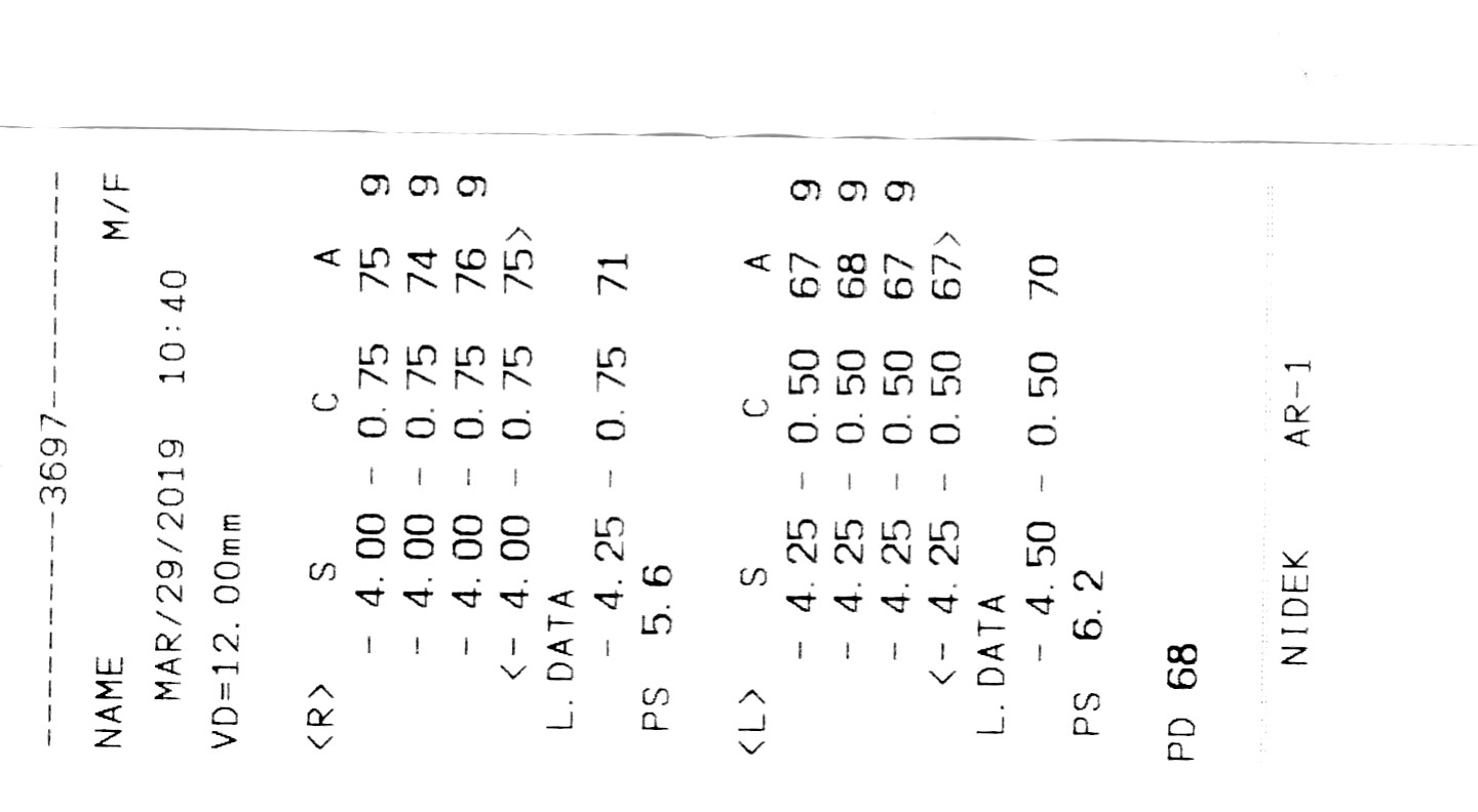

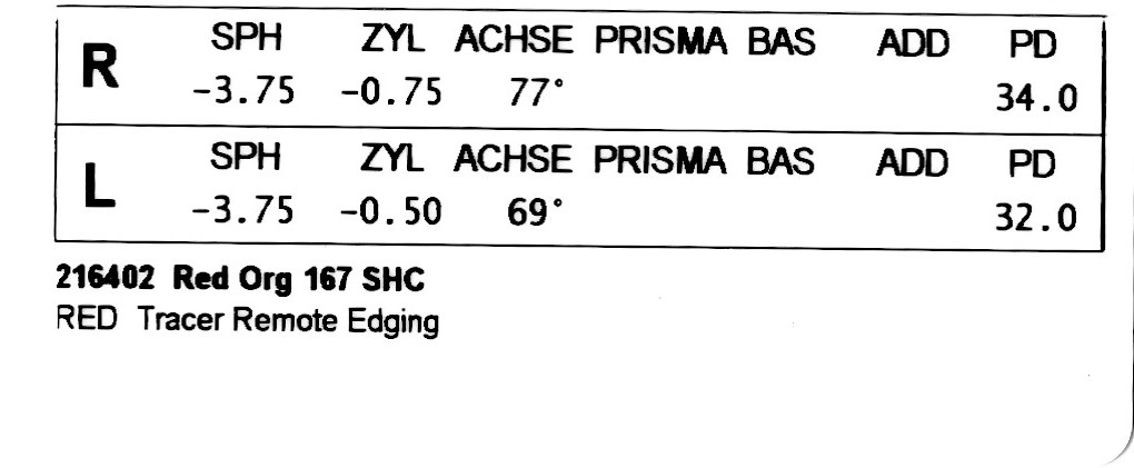

Man hat also um die Kontrolle der PD gebeten, Ergebnis:
Im Brillenpass für beide Augen getrennt 32mm bzw 34mm, bei Kontrolle mit einem Gerät anhand der Brille und Träger 68mm, nur ein Wert, also zusammengerechnet.
Fragestellung wäre:
32mm +34mm =66mm, 2mm Differenz, darf man so einfach rechnen? Bei asymetrischem Gesicht/Augen rechts/links der Nase würde die Rechnung doch nicht so einfach aufgehen?
Des weiteren, selbst wenn...2mm auf 68mm sind innerhalb einer etwaigen Toleranz oder könnten die Symptome erklären?

Brillenpass PD je Auge vs Messung drauf angesprochen nach Schwindel siehe Fotos.
Ein mm Abweichung wären 4 Prismen und im Rahmen der Toleranz, an dem Tag war der Schwindel besser somit wurde es auf die Umgewöhnung nach den Wochen Linsen Tragens abgetan, das ist wohl falsch?

Das automatische Meßgerät hat eine PD von 68 mm ermittelt; dem Glashersteller (der die Gläser auch für die Fassung passend geschliffen hat, während diese beim Optiker herumlag, hat die Werte 32/34 = 66 verwendet (die dann vermutlich der manuellen Messung des Kollegen entsprechen).
Grundsätzlich würde ich der manuellen Messung mehr vertrauen, da bei dem automatischen Gerät zuerst das eine und dann das andere Auge gemessen wird, und dazwischen kann der Proband durchaus seine Kopfhaltung leicht verändern, so daß eine falsche PD ausgedruckt wird.
Bin mir gerade nicht sicher, ob das RED Org 167 ein sphärisches oder ein asphärisches Glas ist? Müßte von Optiswiss sein, habe aber im Moment keine Daten greifbar...

Den Wert vom Autorefraktometer könnt IHR (?) vergessen.
Beiträge: 2365
Re: Farge zu 2mm Abweichung PD sowie Frage bzgl. "Zentrierhöhe"
wörterseh hat geschrieben:Den Wert vom Autorefraktometer könnt IHR (?) vergessen.
Das möchte ich nochmal unterstreichen. Vergiss den Wert.
Beiträge: 811
Das unterstreich ich auch gerne nochmal : Autorefraktorwerte zählen nicht wirklich, sofort vergessen

deephorst hat geschrieben:Das unterstreich ich auch gerne nochmal : Autorefraktorwerte zählen nicht wirklich, sofort vergessen
Um genau zu sein: Die Autorefraktometer dienen der groben
Vorermittlung annähernder Stärken.
Abweichungen bis 3 dpt. sind als normal zu bezeichnen
Der neue Optiker weiss das ganz genau.
Auch, das diese so gemessenen Stärken für eine Verordnung
und Anfertigung nicht genommen werden dürfen.
Die geschilderten Probleme resultieren wohl auch daher.
Zzgl. der 2mm Abweichung.
Tipp: Lasst mal eine richtige Messung machen.
Darf ich dazu zwei Fragen stellen:
1. wie verhindern (oder versuchen es) die Autorefraktometer eigentlich eine ungewollte Akkomodation?
2. Warum führt der Optiker nicht besser eine Retinoskopie durch? (wurde jedenfalls bei mir noch *nie* gemacht). Ist das dem Zeitaufwand geschuldet? Oder spart man sich das, da man ohnehin die subjektive Refraktion durchführt?
am Ende ist immer und ausschließlich die subjektive Refraktionsbestimmung das entscheidende Maß aller Dinge. Alles andere kann nur den Start erleichtern und den Weg vielleicht abkürzen (wenn es denn gut funktioniert hat) - aber eben nicht mehr!
