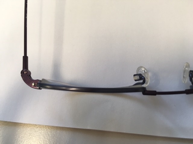

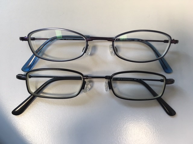

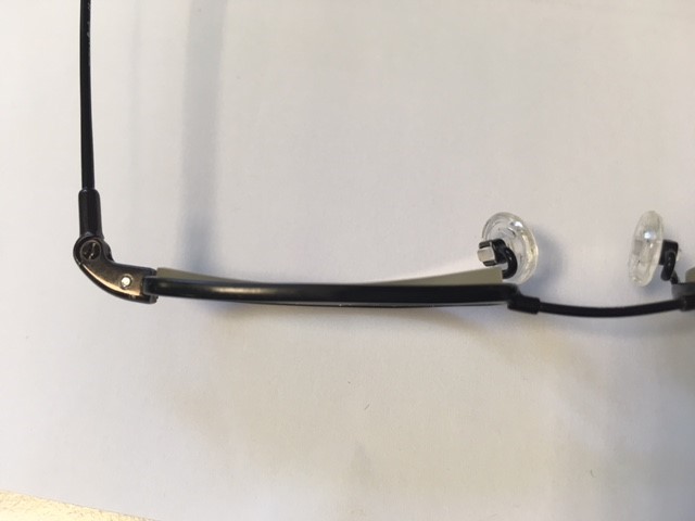

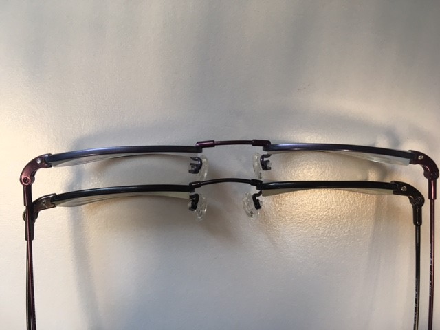

Was mir auffällt, ist, dass die alten bzw neuen Gläser von der Ausrichtung anders eingearbeitet sind.... in der alten Brille war die dickste Stelle innen, in der neuen außen. Die Gestelle sind eigentlich auch fast identisch von den Abmessungen. Bilder habe ich angehängt.

Das würde ja bedeuten, dass ich 10 Jahre damit rumgelaufen wäre ohne so eine Vertauschung zu bemerken? Ist das überhaupt möglich? Wiegesagt, ich hatte mit der alten Brille eigentlich auch immer gut gesehen bzw nie das Gefühl gehabt das was nicht passt. Achja - ich bin weiblich und 31 Jahre alt.
Anbei ein Foto der beiden Brillen von oben.
Die alte Brille ist die schwarze (im Bild unten, Glas innenseitig dicker), die lilane ist die neue (im Bild oben, Glas außen dicker).

Das Glas ist definitiv ein anderes. Die Asphäre kann der Hersteller beliebig schleifen. Genau so die Basiskurven wählen. Man erkennt deutlich, dass der Aufbau des Glases wesentlich anders ist als bei der alten Brille.
Wenn es tatsächlich nicht funktionieren sollte, gibt es nur eine Lösung. Alten Gläser mit an den Hersteller versenden und ihn bitten die Geometrie ähnlichste möglich deiner alten Brille zu machen.

Die neue Brille wirkt zwar von der Glasfläche ähnlich, scheint aber vom der Glasbreite größer zu sein.(1) siehe Skizze
Bedingt durch die leichte Schmetterlingsform ergibt sich vermutlich eine weitere Distanz von der oberen äußeren Ecke zum Durchblickspunkt des Auges. Bei Minuswerten nimmt die Glasdicke mit der Distanz zum optischen Zentrum zu. :!:
Bei den vorliegenden Werten können minimale Unterschiede bei dem Fassungsmaß beachtliche Dickenzunahmen zur Folge haben,
selbst bei identischen Werten.... und hier kommen noch 0,5 dpt dazu, also eine Zunahme der Randdicke.
Die Verkleinerung beim Sehen könnte damit zusammenhängen, dass die Brille im Vergleich zur Entfernung bei der Brillenstärken-Bestimmung auf der Nase einer anderen Distanz genutzt wird.
Der Augenoptiker könnte vor die neue Brille testweise beiderseits mal +0,25 dpt vorhalten. :idea:
Vermutlich wird damit nicht schlechter gesehen, aber die Verkleinerung wird abnehmen. Gegebenenfalls auf +0,5 dpt erhöhen und testen.
(1) In vielen Fassungen sind die Abmessungen eingestempelt z.B. 50.18 oder 48.20 ...
Falls in den vorliegenden Fassungen noch was zu erkennen wäre, könnten diese Zahlen für eine Ferndiagnose hilfreich sein. :wink:

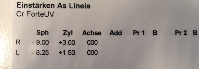

Was mir jetzt aber noch aufgefallen ist, ist dass auf dem Kärtchen dass bei der Lieferung der Gläser von Essilor dabei war, bei Achse 0 steht.
Also so hat der Optiker gemessen und (hoffentlich) auch bestellt:
R -6,00 / -3,00 / 94 / 29,5(PD)
L -6,75 / -1,50 / 68 / 30,5(PD)
und das hier steht auf dem Kärtchen:
brillenpass aktuell.jpg (23.4 KiB) 18086 mal betrachtet
Aber dann dürfte ich ja nicht scharf sehen wenn da die Achswerte fehlen würden denke ich....? Kann das womöglich ein Grund sein?
