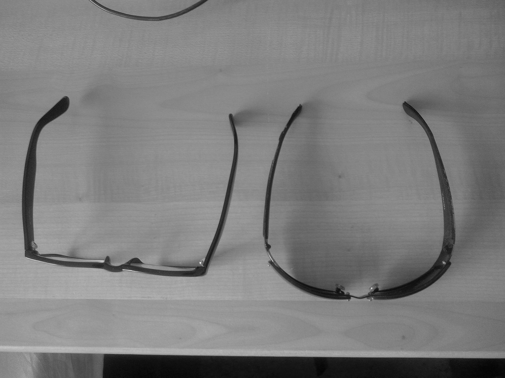

Nun würde ich gerne wissen, ob man eine stark gebogene Sonnenbrille (s.rechts im Foto) mittels Prismenfolien quasi zu einer (Fern-)Prismenbrille* umbauen kann, die genauso stark ist wie die Brille, die man mir in der Klinik verordnet hatte. Dort hatte man folgendes auf dem Rezept aufgeschrieben:

Folgendes steht in meinem Brillenpass zur normalen Planprismenbrille (links im Foto):
Rechts P 4,12/346
Links P 4,12/166

auch wenn ich wieder von einigen "gelyncht" werde:
bei gecurvten Gläser Prismen ? ja, das geht (technisch)..
... nur das Sehen / die Abbildung wird sicherlich nicht berauschend sein
und da macht evtl. das Fehlen von 0,12 P/cm bei schrägen Achsen auch nichts mehr aus!
Verstehste, wa sich meine ?
Ansonsten kann dir das dein opticus vor Ort wunderbar erklären und auch ggf. machen -
oder bestellst die Folien selbst und montierst sie auch ?

als auch wegen dem Modul auf dem Bild da, wassndas, gecurvt wohl 8 dpt, Gläser vor Tragrahmen geschraubt,
musste erstmal ne Musterfolie für die Innenform richten ..
Bezweifle, dass diese Improvisation am End der Bringer wäre, das Bild durch Folien ist doch eh äh suboptimal bis
ziemlich mies oder, und wird in dem Fall auch nicht besser.
rein augenoptisch wär ne (minder coole) Überbrille zur Prismenbrille in dem Fall vielleicht besser
oder halt mehr ausgeben für richtige prismatische Sonnenbrille. Gibt's auch gecurved, zb von Performer
Zuletzt geändert von deephorst am Samstag 11. August 2018, 09:17, insgesamt 5-mal geändert.

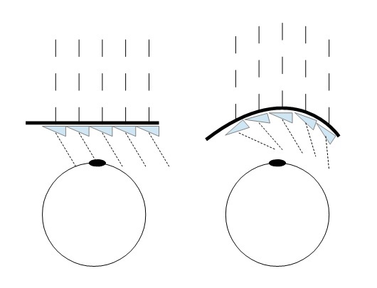

Ok Leute folgendes konnte ich mit etwas Selberdenken nachvollziehen ^^:
eine Prismenfolie auf einem gekrümmten Glas lenkt die Lichtstrahlen anders ab als solche auf einem planaren Glas, meine zweite Teilfrage beantwortet sich damit von selbst (s.auch Zeichnung im Anhang), aber: wirkt sich dies auf das Doppeltsehen insgesamt positiv oder negativ aus?
PS: ich weiß, dass die Darstellung nicht 100%ig korrekt ist, schließlich werden die Lichtstrahlen nicht nur gelenkt, sondern auch in Regenbogenfarben dispergiert etc.
Zuletzt geändert von wsunter am Samstag 11. August 2018, 11:03, insgesamt 2-mal geändert.

aber eins noch: das, hier linke, Auge guckt hinterm Prisma grob gesagt
eigentlich nicht geradeaus wie abgebildet, sondern in Einfallrichtung
hinterm Prisma, also nach aussen, mal super rudimentär ausgedrückt
das ist ja, ganz obergrundsätzlich betrachtet, der Trick bei Prismen
in Deinem Fall, also BI, bist du ja exo, die Augen wollen lieber nach aussen
gucken und das Prisma erlaubt/ erleichtert diese komfortablere Blickrichtung
die Flächenwölbung/ Kurve des Glases spielt in dem Fall nicht so die Rolle..
vielmehr der Winkel, das Glas sitzt ja nicht so kugelig vorm Auge wie Abb. R
sondern vor allem verkippt / aussen nach hinten geklappt, FSW ca 25 Grad
wie auf dem Foto ggü. der normalen Brille auch gut zu erkennen.
Nimm Abb. L und kipp den Strich rechts hoch, links runter
Dieser Anstellwinkel verstärkt die effektive Prismenwirkung
(experimentell mit Messglas am Scheitel ca. 0,5/+ mehr pro Seite)
was da besser oder schlechter wär, ob und wie voll Du mit den 8 korrigiert bist,
wieviel Toleranz in welche Richtung Du hast, wer soll das wissen aus der Ferne
alternativ vielleicht R4 / L3, wär wg Winkel ggf. näher an der anderen Brille,
aber who knows, alles im Trüben gefischt, ganz gleich wie die andere wirds eh
nicht, und das Bild hinter Folien bleibt so schlecht wies halt mit Folien ist, aber
wennde partout so improvisieren willst, musst Dus halt einfach ausprobieren ..
