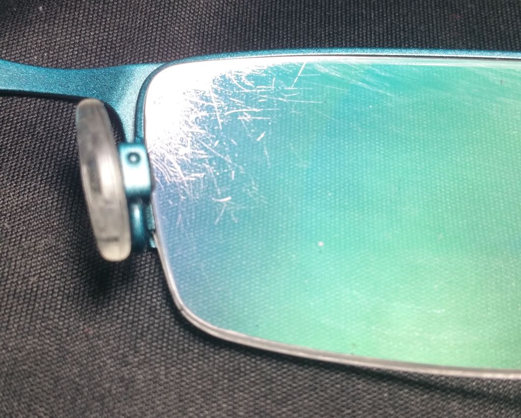

Ich habe ein Problem mit meiner neuen Brille, die nun 6 Wochen alt ist.
Die Beschichtung bzw. Entspiegelungsschicht löst sich sehr stark ab.
Ich geben zu, ich putze meine Brillen seit 35 Jahren mit (feuchten) Brillenputztüchern, hatte aber noch nie bei einer meine Brillen solch eine Ablösung. Habe meine alten Brillen betrachtet, selbst Brillen die ich 6-7 Jahre lang trug sind von der Beschichtung einwandfrei - Keine Ablösung.
Ist eine solche Ablösung nach nur 6 Wochen(!) wirklich normal, ein Produktionsfehler oder "Nutzerfehler durch falsches Putzen" wie Apollo dazu sagte?
Gläser sind Rodenstock (Perfalit-E-ZS25 K-1.67-SP-PL - Microgravur R, 2 Kreise, 60-60, 2S), Stück 255.-
Ich kann das irgendwie kaum glauben...

Neee, das ist leider gar nicht gut. Die Entspiegelung ist richtig abgehobelt da bei deinen Gläsern. Hattest du evtl bisher Gläser aus Silikat? Da ist die Entspiegelung eine andere als bei den Kunststoffgläsern. Allerdings für 6 Wochen recht heftig, verbrauchst du viele von den Tüchern?
"Sogar für Kunststoff und entspiegelte Gläser". Das schließt durch die Nichtnennung "entspiegelte Kunststoffgläser" aus.
Wenn die Dinger so toll wären, würden wir geldgierigen Optiker als erste diese verkaufen. :mrgreen:
Sind die Gläser eingeschickt worden zur Rodenstockschen Begutachtung? Wenn da auch nix geht, eventuell lässt Schmapollo sich auf 50/50 aus Kulanz ein, mehr kannst du wohl leider nicht erwarten.

Ja, Kulanz ist kein Problem, das ist schon geklärt.
Geht mir wirklich nur darum, ob so eine "Abnutzung" nach 6 Wochen mit Feuchttüchern normal ist... Wie gesagt, hatte ich noch nie, egal ob Kunststoff oder Glas in der Brille... Finde ich schon arg. Ich bin kein Putzweltmeister, aber einmal am Tag, am morgens wird schon geputzt.

Feuchte Tücher sind ein No Go.
Grund ist der Alkohol und Grund ist die Papierstrukur.
Alkohol lösst die Flächen an. Sobald eine Beschädigung (Kratzer) vorhanden dringt der Alkohol in die Ritzen und die Ablösung beginnt.
Die Papierstruktur ist meist nicht Aufnahmefähig und so rollen die Staub- und Schmutzpartikel als dünne Schleifschicht auf den Gläsern beim Putzen.
Ich verstehe überhaupt nicht, warum man diese Tücher noch immer nicht vom Markt genommen hat bzw. damit eine Brille putzt.
Beiträge: 5661
Re: Beschichtung/Entspiegelung löst sich nach 6 Wochen
Bruzzler72 hat geschrieben: Sei mal die Frage erlaubt warum man keine feuchten Brillenputztücher benutzen sollte?
- weiches Tuch: Staubpartikel werden vom Tuch umschlossen und mit geringem Druck auf die Glasoberfläche seitlich weggewischt (härteres Tuch oder Papier: mehr Druck auf die Glasoberfläche -> Kratzerwahrscheinlichkeit steigt)
- Lösungsmittel: chemische Wechselwirkung mit Oberfläche möglich (Wasser: chemische Wechselwirkung ausgeschlossen)
- "fusselfrei" wäre schön
In der Summe entsprechen Mikrofasertücher den Anforderungen halt am besten...

Ich putze meine Gläser- Kunststoff kund Glas- seit 30 Jahren und habe noch nie eine Ablösung der Entspiegelung gehabt.
Nichts desto trotz sollte man Kunststoff-Gläser sehr vorsichtig behandeln, meiner Erfahrung nach verkratzen sie etwa 10mal schneller als Glas.
Der Effekt ist besonders stark im nasalen augenseitigen Bereich zu sehen. Somit könnte eine mechanische Einwirkung das Problem verstärkt haben oder ursächlich sein.
Bitte prüfen lassen, ob die Brille in dem Bereich nicht ständig von Haaren der Augenbrauen bearbeitet wird :!:
Gerade bei Menschen mit sehr festen, dicken Brauenhaaren und die eventuell zusätzlichen noch geschnitten werden, kann es in diesem Bereich problematisch sein. Falls dann noch eine Charge der Glasproduktion fehlerhaft war, zeigt sich so was rasch.
Kann komplett ausgeschlossen werden. Die Brille ist in diesem Bereich wirklich "Freischwebend", ohne Kontakt zu irgendwas.
...dann kann dieser Punkt als abgehakt betrachtet werden.
