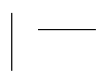

Wie schon in einem anderen Thread erwähnt, sind bei drei Sehtests zur Prismenbestimmung ganz andere Werte rausgekommen, deshalb habe ich eine Frage bzgl. der Sehtestverfahren:
Es werden ja bis zu drei oder vier verschiedene Tests durchgeführt:
Ist es nun richtig, dass der erste Sehtest mit der waagerechten und senkrechten Linie dazu dient, die Werte der Prismadioptrien und Basis grob zu bestimmen und es immer ein weiterer Sehtest wie in den anderen Bildern durchgeführt wird, wenn der erstere Test unterschiedliche Werte ergibt (z.B.: man sieht keinen Unterschied, wenn die Gläser auf 7,00 pdpt und 8,00 pdpt eingestellt sind...in diesem Fall werden die Gläser beim nächsten Sehtest verglichen usw.?)

Hallo wsunter,
In Wirklichkeit ist es zwar um etliches komplexer da es bei der MKH-Prüfreihe die hauptsächlich Augenoptiker anwenden, das Ziel verfolgt wird nicht nur motorische, sondern auch sensorische Anteile der Fehlsichtigkeit zu korrigieren. Deshalb werden auch mehrere Teste angewandt. Wie du fast richtig beschrieben hast, bedeutet die Nullstellung am Kreuztest nicht automatisch Winkelrechtsichtigkeit.
Schenke deinem Augenoptiker das nötige Vertrauem und arbeite gut mit, dann bestimmt ihr beide die richtige Korrektion für dich. 8)

wsunter hat geschrieben: Ist es nun richtig, dass der erste Sehtest mit der waagerechten und senkrechten Linie dazu dient, die Werte der Prismadioptrien und Basis grob zu bestimmen und es immer ein weiterer Sehtest wie in den anderen Bildern durchgeführt wird, wenn der erstere Test unterschiedliche Werte ergibt (z.B.: man sieht keinen Unterschied, wenn die Gläser auf 7,00 pdpt und 8,00 pdpt eingestellt sind...in diesem Fall werden die Gläser beim nächsten Sehtest verglichen usw.?)
Nein.
Es ist ein genau festgelegter Testablauf mit genau festgelegten Handlungsweisen.
Test 1 ist immer das Kreuz. Der zielt auf den sog. motorischen Anteil der Winkelfehlsichtigkeit.
Die weiteren Tests (Zeiger, Doppelzeiger, Haken, Valenz und Grenzwinkel) zielen auf den sensorischen Anteil der WF.
Man durchläuft immer alle Tests (vor und zurück). Es wird nicht abgebrochen wenn sich nichts ändert, zumindest habe ich das auf der "Meisterschule" so gelernt (bin kein aktiver Anwender) und man möge mich korrigieren wenn ich Käse erzähle.
Du musst das alles nicht verstehen. Das bedarf jahrelangen Studiums und viel Erfahrung. Hast du kein Vertrauen in die Fähigkeiten deines "Messpartners", dann such dir einen anderen.
