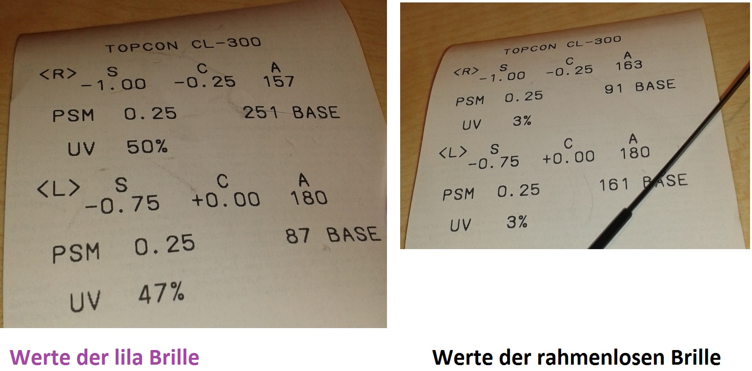

ich habe zwei Brillen und diese ausmessen lassen. Die Ergebnisse stehen auf dem Bild welches ich hochgeladen habe. Nun habe ich mit der lila Brille keine Probleme, aber sobald ich zur rahmenlose Brille wechsel, fühlen sich meine Augen gereizt an, als ob sie schmerzen. Die Dioptrinwerte sind gleich, aber wie man sieht stehen bei "BASE" bei dem jeweils rechten bzw. linken Auge unterschiedliche Zahlen. Weiß jemand was diese Zahlen bedeuten oder welche andere Ursache es noch haben kann, dass meine Augen schmerzen oder sich gereizt anfühlen?
Vielen lieben Dank für euren Rat und eure Meinungen vorab!

Die von dir erfragten Werte kannst du in diesem Fall wohl eher vernachlässigen. Sie zeigen eine prismatische Abweichung an, welche hier eventuell nur angezeigt werden weil die Brillen nicht völlig exakt im Messgerät gehalten waren. Woher deine Probleme kommen, lässt sich hier nicht endgültig klären. Zu viele Möglichkeiten...
Ich kann dir nur raten mit deinen Brillen zum Optiker deines Vertrauens zu gehen und ihren Sitz im Gesicht vergleichen zu lassen. Dort müsste man eigentlich ganz schnell auf die Ursache für deine Probleme kommen.
Sollte das 'gemesse' Prisma allerdings wirklich in der Brille sein, wäre das eventuell schon ein möglicher Grund...

und zusätzlich mal die Zentrierung der Gläser prüfen lassen. Allerdings sind Ihre Werte auch recht gering, sodaß große Toleranzen erlaubt sind. Was sagt denn der Augenarzt dazu? Sind die Kopfschmerzen nur kurzzeitig oder permanent?
was mich verwundert, sind die UV (Transmissions?) Werte: mal 50%, mal 3%? wie kann das sein?
einmal Kunststoff, einmal Silikat z.B.

Benkhoff, meine Vermutung ist dass die alte Brille Gläser mit einem Index von 1,5 hat und die neue 1,6. Passt zu randlos und den UV-Transmissionsgraden.
Ich selbst hatte auch leichte Probleme, mich an die Brille mit Index 1,6 zu gewöhnen während ich die gleichzeitig angeschaffte Sonnenbrille (1,5)schneller vertrug. Zentrierung und Brechkraft scheinen gleich zu sein. Ich kann also nicht erklären, warum ich den höheren Index schwerer vertragen habe.
Aber eigentlich sollte man sich daran gewöhnen können.

Stimmt, könnte passen -> 1x 1.5 mineral und 1x 1.6 asphärisch Kunsstoff...das könnten die Probleme und den Ausdruck erklären

Michel B. hat geschrieben:Stimmt, könnte passen -> 1x 1.5 mineral und 1x 1.6 asphärisch Kunsstoff...das könnten die Probleme und den Ausdruck erklären
...hat 1.6 nicht mehr als 50% UVAbs.?!

dbc hat geschrieben:Benkhoff, meine Vermutung ist dass die alte Brille Gläser mit einem Index von 1,5 hat und die neue 1,6. Passt zu randlos und den UV-Transmissionsgraden.
Ursächlich könnten unterschiedliche Außenkurven sein und die damit verbundenen abweichenden Abbildungseigenschaften.
Ein Augenoptiker kann die Kurven mit eine Sphärometer ausmessen.

und ggf. dann noch mineralisch 1.5er Gläser mit sphärischer Geometrie und Kunststoff mit 1.6er und asphärischer Geometrie ....
