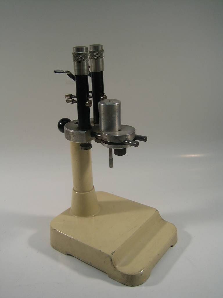

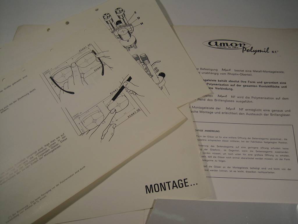

.... und eine orig. "Verglasungshilfe" (siehe Beitrag oben) hab ich mittlerweile auch:
k-Polymil AMOR 019.JPG (31.57 KiB) 53499 mal betrachtet
k-Polymil AMOR 016.JPG (61.73 KiB) 53499 mal betrachtet
