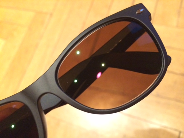

ich habe mir eine Sonnebrille mit Sehstärke (um die +4) anfertigen lassen. Die Gläser sind beidseitig superentspiegelt und vergleichsweise dünn. Allerdings ist mir nun aufgefallen, dass am Übergang von Gläsern zum Rahmen ein transparenter Rand sichtbar ist. Es wirkt so, als wäre die Tönung nicht bis an den äußersten Glasrand gearbeitet sondern würde kurz davor enden. Ich nehme einmal an, dass dies auf die Stärke des Glases zurückzuführen und mit der entsprechenden Lichtbrechung zu erklären ist. Eine optische Täuschung also. Die Frage ist aber nun: Gibt es eine Möglichkeit, dass zu verhindern?
Ich würde mir gerne eine unabhängige Meinung holen, bevor ich mich mit meinem Optiker berate.
Vielen dank und beste Grüße
Rolf

Um welche Glasart handelt es sich bei deiner Sonnenbrille?
Glas oder Kunststoffgläser?
Hast Du bei deiner Sonnenbrille polarisierende Gläser?
Bei Glasgläsern wird die Tönnung aufgedampft, daher ist der Rand hell und weiß.
Bei polarisierenden Gläsern verhält es sich ähnlich, nur wird zwischen den Kunststoff eine spezielle farbige Folie gepackt. Von daher kann auch da ein weißer Rand zu sehen sein
Re: Sonnebrille: Glasränder erscheinen weiß/ungetönt
Hallo.
Moderne Gläser werden eigentlich immer "nur" farbgeschichtet, also nicht durchgefärbt, damit die Färbung gleichmäßig ist.
Sonst wäre an dickeren Glasstellen (bei dir in der Mitte) das Glas auch dunkler.
Eventuell besteht die Möglichkeit die Facette, die das Glas in der Fassung hält, so zu verlagern, dass zumindest von der Vorderseite dieser Effekt wenig bis garnicht zu sehen ist.
Ob das geht hängt aber von der Fassung ab und würde neue Gläser voraussetzen.
Ansich ist das aber normal.

bei mineralischen Gläsern wird die Farbe auf der Glasvorderfläche aufgebracht. Nach dem Schleifen auf Form werden bei den Gläsern zum Schluss mit einer Diamentschleifscheibe abgekanntet, um Spannungsausplatzer zu vermeiden. Hierbei wird natürlich auch die Farbe am Rand etwas entfernt. Ist ein normaler Vorgang, läßt sich nicht vermeiden.

Anbei mal ein Bild. Es lässt sich schwer fotografieren und wirkt je nach Lichtverhältnis und Winkel unterschiedlich ausgeprägt.
Brechungsindex liegt übrigens bei 1.6
