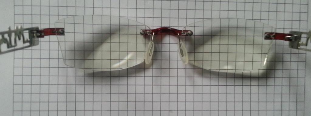

ich habe seit Freitag meine neuen Gläser in Switch it Fassungen und komm damit nicht zurecht.
Bereits Freitag Nachmittag merkte ich, dass die Brille rechts "hängt".
Ich habe dann Abends eine andere Garnitur dran gemacht, weil ich dachte, es liegt am Gestell.
Aber auch mit allen Garnituren hing die Brille rechts runter, der Nasensteg war schief, viel nach rechts runter.
Nachdem ich mir das ganze genau angeschaut habe, sah es für mich so aus, dass die Bohrlöcher nicht gleichmäßig waren.
Da mir relativ schnell die Augen brannten, insbesondere rechts und ich Schwierigkeiten beim lesen, am PC und auch beim in die Ferne gucken, wenn der Kopf nicht eine ganz bestimmte Position hat, habe habe ich ab Sonntag meine alten Gläser getragen.
Als ich gestern zum Optiker gefahren bin, meinte die, dass der Nasensteg selbst schief wäre.
Ich sagte dann, dass es ja nicht sein kann, dass 9 Nasenstege plötzlich schief geworden sind und zeigte ihr auf Karopapier, dass die Brille schief ist.
Ich sprach sie auch auf die unterschiedlichen Bohrlöcher an.
Ne das kann nicht sein, die werden per Computer gebohrt.
Dann ging sie nach hinten, ich vermute zum Techniker. Dann hieß es, sie bauen neue Metallteile ein.
Meine Bedenken, dass das ja nix an den Bohrlöchern ändert, wurden einfach ignoriert.
Als ich eine halbe Stunde später zurück kam, war die Brille fertig und saß besser.
Als ich jedoch die Garnitur tauschte, war sie wieder schief.
Ich soll jetzt erstmal ein paar Tage dieses eine Gestell tragen und dann Freitag wieder kommen und alle Gestelle mitbringen.
Die sollen dann alle an die neuen Gläser "rangebogen" werden.
(Am Freitag wurden die Gestelle nicht alle an mir probiert)
Auch mit dem zurechtgebogenen Gestell, sitzt sie meiner Empfindung nach nicht ganz gerade.
Außerdem befurchte ich, dass mir durch die zu großen Bohrlöcher beim wechseln der Bügel, evtl etwas brechen könnte bzw die Metallstifte nicht dauerhaft halten.

mach bitte mal neue Fotos und setze die oberen Glasränder in gleiche Höhe, sonst ist es nicht genau zu erkennen.
Gitte
Beiträge: 47
Registriert: Dienstag 21. Januar 2014, 11:05
Re: Probleme mit neuer Gleitsichtbrille
Beitrag von Gitte »

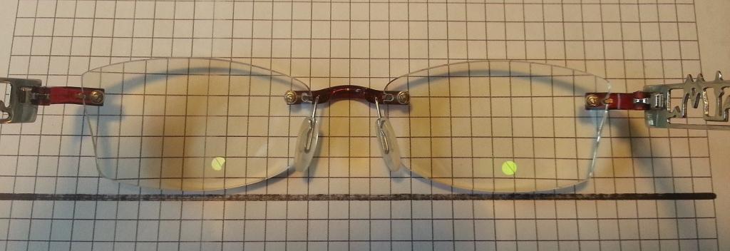

So hier das neue Foto.
Ich habe gerade für die Fotos meine alte Brille wieder aufgesetzt und hatte sofort das Gefühl, dass meine Augen sich "entspannen"
Bei den alten Gläsern sind bei cyl ja - Werte
und bei den neuen + Werte.
Was hat das für Auswirkungen ?

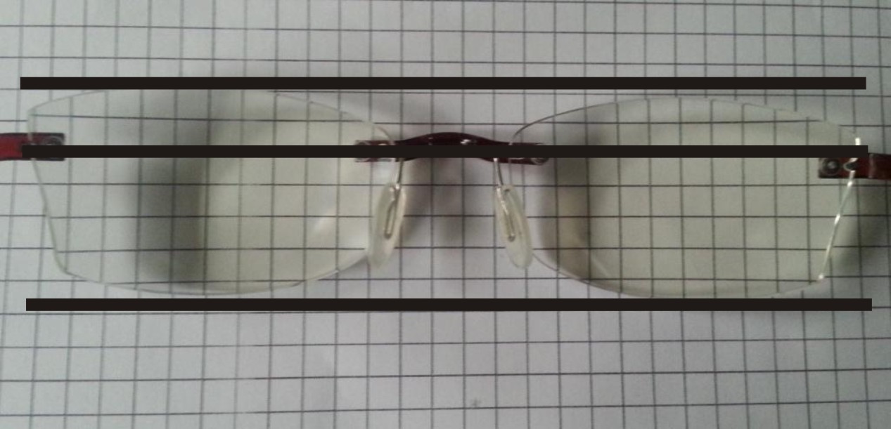

neues bild mal von mir eingestellt:
na, irgendwas ist auf jedenfall nicht ganz im lot, soviel ist zu sehen. vielleicht war es ja ein computervirus, wenn der computer das gebohrt hat. vielleicht auch nen schlechten tag erwischt. (sorry, musste einfach sein!, mit oder ohne computer, es sollte gerade sein, nichts hängen und jede garnitur sollte passen.
dennoch aus der entfernung, eine empfehlung, reklamieren.

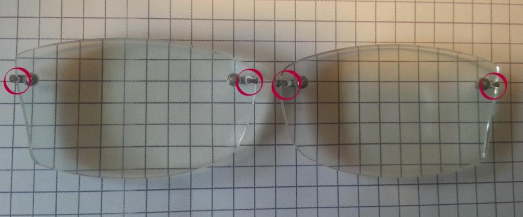

also die Bohrung beim rechten glas außen (temporal) ist nicht an der richtigen stelle, was verursacht, dass die brille runterhängt. man sollte die brille nochmal von der Zentrierung, sowie die stärken überprüfen, wenn diese Beschwerden auftreten.
desweiteren wäre für den Bildschirm eine spezielle bildschirmbrille anzuraten, wenn oft und lange davor gesessen wird. mit ner gleitsichtbrille geht eben leider nicht alles perfekt... mit so einer brille, welche auch nicht sonderlich teuer ist, kann das auge entspannt sehen und man bekommt kein schmerzen an der halswirbelsäule.
aber zurück zu der gleitsichtbrille:
werte prüfen, Zentrierung prüfen und ggf neue gläser oder brille zurück geben und wo anders hingehen, wenn vom Optiker vor ort keine einsicht kommt

DI Michael Ponstein hat geschrieben:neues bild mal von mir eingestellt:
Lieber DI, das Bild ist ja ganz schön, aber so lange die Brille nicht ausgerichtet fotografiert wird, am besten unten anlegen, sollte man sich mit Urteilen über die Qualität der Bohrungen zurückhalten.

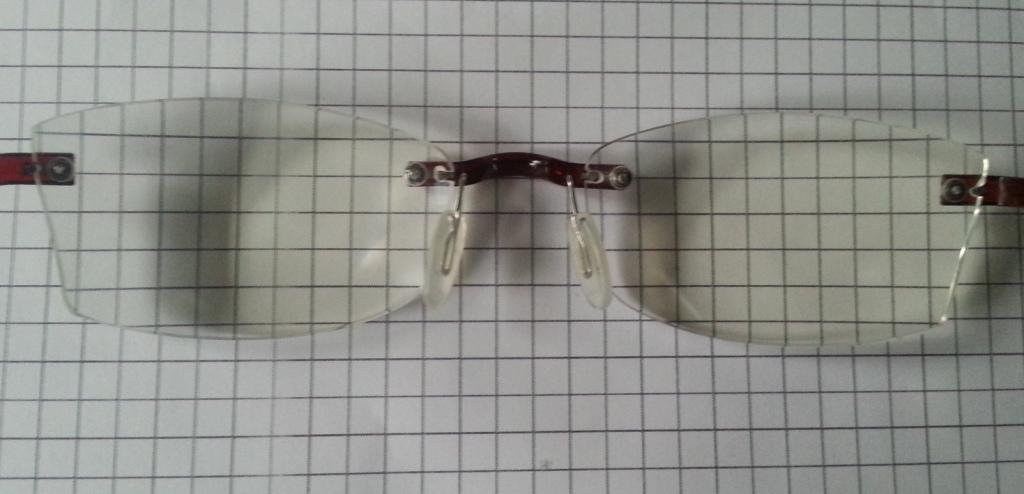

Trotzdem nochmal ein Bild unten angelegt.
Und die Kölnbrille hatte ich schon Jahre, bevor ich 2013 hierher umgezogen bin :wink:
Ich bin für das verantwortlich was ich sage und nicht dafür, was Du verstehst.
naja, so aus der Ferne betrachtet, allein von den Bildern her würd ich mir auch das Urteil erlauben: "rechts hängts ein wenig"... :wink: Das sollte man aber noch durch geschicktes Ausrichten hinbekommen. Allgemein fertige ich lieber Bohrbrillen von Hand. Kein Computer hat soviel Fingerspitzengefühl wie ein Mensch.
ich muss Benkhoff recht geben, zudem ist das Foto immer noch nicht so, dass man alleine daraus erkennen kann, was falsch ist. Das rechte Glas ist immer noch tiefer auf dem Millimeterpapier als das linke und wenn man das berücksichtigt, sind die Bohrungen auf nahezu gleicher Höhe. Ich glaube daher, dass der Steg schief gebogen ist.
