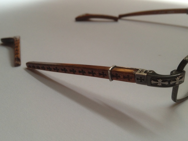

- Meine Brille im (nicht mehr) Ganzen

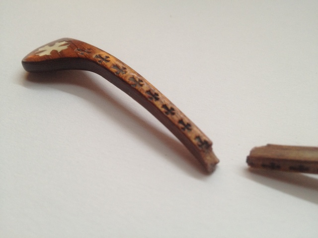

- Abgebrochenes Stück

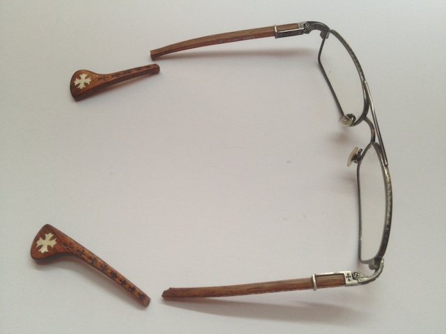

jetzt kann man sich schon mehr drunter vorstellen. Einfach mal abwarten, was die Holzbrillen-Kollegen dazu meinen. Für mich sieht es irreparabel aus... leider. Habe aber die Hoffnung, das noch andere Bügel (vom Anschlag her) passen könnten...

sieht leider schlecht aus mit Reparatur -
die Sache mit dem Dübel wird nicht klappen, der Querschnitt ist zu klein für einen vernünftigen Halt
und außerdem eine - wenn nicht sogar die - Stelle mit der größten Belastung.
Evtl. auf der einer oder mehreren Seiten eine Metallschiene zur Verstärkung anbringen.
..oder zum BüffelhornFabrikanten schicken und in Horn nachbauen lassen -
super Tragegefühl, Naturmaterial und mindestens genauso haltbar.
