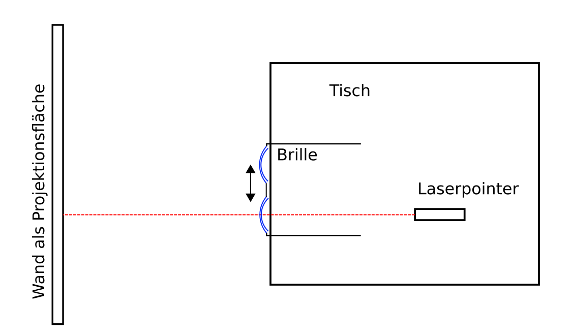

für Lutz:
Grundprinzip: verläuft der Laserpointerstrahl durch die optische Achse, wird er nicht abgelenkt.
1. Tischkante und Wand sind parallel, der Laserpointerstrahl rechtwinklig dazu ausgerichtet
2. Punkt markieren, den der Laserpointer ohne Linse auf die Wand projiziert
3. die Brille und damit das jeweilige Brillenglas an der Tischkante so lange horizontal verschieben, bis die horizontale Position des aktuell projizierten Laserpointerpunktes mit dem vorher an der Wand markierten Punkt übereinstimmt. Auf der Linse markiert man dann den Eintrittspunkt des Laserstrahles (z.B. mit dem Rand eines kleinen Stückes PostIt)
Das funktioniert wider Erwarten ziemlich gut - ich habe damit eine Brille von mir überprüft und bin auf den Millimeter genau auf meinen PD Wert gekommen. Daher vermute ich, daß jeder - mit etwas Feinmotorik - die optischen Achsen seiner Brillengläser auf vielleicht 1-2 mm genau ermitteln kann. Das ist immerhin besser als nichts - und ein schönes DIY Experiment, wie ich finde :-)
