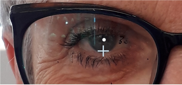

Verfasst: Freitag 21. Juni 2019, 12:31
von sachsenmeisterin
Okay, mal zu dem Bild. Nehmen wir mal an, die Kundin hätte beim Anzeichnen den Kopf nur 5° höher gehalten, dann würde das Zentrierkreutz passen. Woher weiß ein Gutachter oder anderer AO, unter welchen Bedingungen die Anpassung gemacht wurde? Denn außer bei Indis steht ja bei keinem Glas die ermittelten Maße im Pass. Nehmen wir mal die Gleiter, deren Anpassempfehlung Pupillenunterkante sind. Nimmt die auf dem Bild gezeigte Kundin den Kopf etwas höher, funktioniert es. Deshalb tue ich mich mit diesem "Beurteilen" so schwer. Denn wenn ich will, kann ich bei jeder Gleitsichtbrille eine "falsche" Zentrierung hervorrufen.
Re: Fielmann ZDF
Verfasst: Freitag 21. Juni 2019, 13:21
von optikgutachter
Das Bild verdeutlicht den Sachverhalt.
Alle Überprüfungen wurden separat vorgenommen.
Selbstverständlich wurde berücksichtigt, daß eine habituelle Kopf- und Körperhaltung unterschiedlich ausfallen kann.
Wenn die Probantin aber nur durch erhebliches überstrecken des Kopfes durch den Nahbezugspunkt blicken kann.......

Und dann lieferst Du ein Foto, auf dem zu sehen ist, daß der Augenabstand korrekt ermittelt und das Glas horizontal ziemlich korrekt zentriert wurde. Was die Höhenzentrierung angeht, hat die Sachsenmeisterin die Sachlage ja schon fachlich sauber dargelegt...

Re: Fielmann ZDF
Verfasst: Freitag 21. Juni 2019, 13:29
optikgutachter hat geschrieben:Das Bild verdeutlicht den Sachverhalt.
Was soll das heißen? Du hast die Kundin den Kopf extra absenken lassen, damit das Glas tiefer zentriert aussah als es wirklich der Fall war?

Re: Fielmann ZDF
Verfasst: Freitag 21. Juni 2019, 14:04
von optikgutachter
Lutz hat geschrieben:
Lieber Lutz, lies meine Antworten, bitte. Nimm sie bitte auch zur Kenntnis.
Realisiere bitte auch, daß von mir keine Manipulationen vorgenommen werden,
denn das soll es ja wohl deiner Behauptung nach wohl heissen.
Re: Fielmann ZDF
Verfasst: Freitag 21. Juni 2019, 14:08
optikgutachter hat geschrieben: Wenn die Probantin aber nur durch erhebliches überstrecken des Kopfes durch den Nahbezugspunkt blicken kann.......
Leider sieht man den Nahbezugspunkt auf dem Foto nicht, von daher ist die Aussage für mich nicht relevant. Wohl aber, dass ich subjektiv das Gefühl habe, die Kundin schaut mit gesenktem Kopf leicht nach oben. Das ist jedenfalls gefühlsmäßig eine Aufnahme, die ich so bei mir im Geschäft noch mal wiederholen würde.

Re: Fielmann ZDF
Verfasst: Freitag 21. Juni 2019, 15:21
von optikgutachter
sachsenmeisterin hat geschrieben: Leider sieht man den Nahbezugspunkt auf dem Foto nicht, von daher ist die Aussage für mich nicht relevant. Wohl aber, dass ich subjektiv das Gefühl habe, die Kundin schaut mit gesenktem Kopf leicht nach oben. Das ist jedenfalls gefühlsmäßig eine Aufnahme, die ich so bei mir im Geschäft noch mal wiederholen würde.
Das Foto ist zur Verdeutlichung.....
