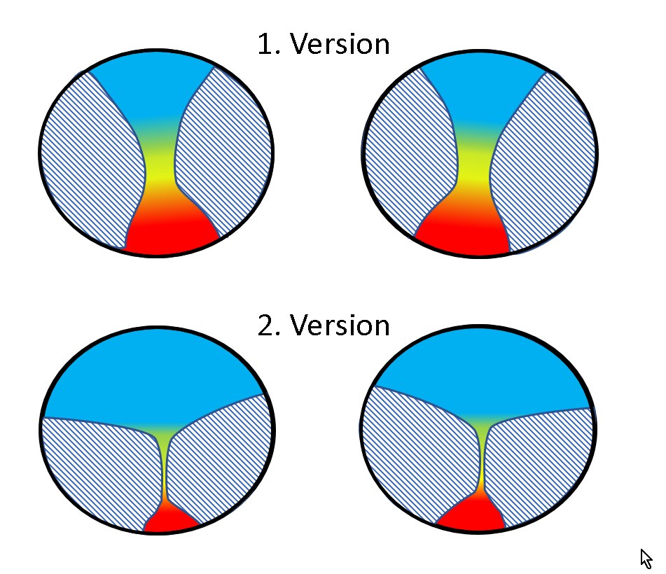

Das dann verwendete Rodenstock Progressiv SI 1.60 hat sich leider als untauglich erwiesen.
Der Übergangs- und Nachbereich im Vergleich zu dem OGA Glas ist zwar etwas angenehmer, aber der Fernbereich ein relativ schmaler Trichter.
Im 2. Versuch hatte der Optiker die Gläser des selben Typs 3,5 mm tiefer eingesetzt, mit der Hoffnung mir dadurch zu helfen. Diese Gläser haben nun einen guten Fernbereich, der Übergang ist jedoch ein schmaler Strich, der es unmöglich macht beidäugig scharf zu sehen und vom Nahbereich ist kaum etwas übrig.
(Der Sitz der Brille wurde gründlich überprüft / angepasst.)
Beide Gläserpaare wurden zu Rodenstock geschickt. Demnach wurden "keine Abweichungen zu den Fertigungsnormen festgestellt".
Ich kann es nicht so recht glauben, dass es sich hierbei um den selben Glastyp handeln soll.
Vor gut 10 Jahren gab es an anderer Stelle den Versuch mit Rodenstock/ HC GS FBI 60/65, welches der Version 1 entsprach. An wieder anderer Stelle Zeiss Gradal Top E Super ET, auch dieses ähnlich der o. g. Version 1.
Vor etwa 13 Jahren war bei Hoyalux GP LHI2 1.6 / MC 75mm der Fernbereich ein schmaler, senkrechter Strich.
Leider hat jener Optiker, der mir die OGA wie zuletzt die Rodenstock Gläser eingebaut hat, keinerlei Erfahrung von welchem Glashersteller es ein vernünftig funktionierendes Gleitsichtglas gibt. Er würde es mir gerne einbauen, wenn ich es ihm bringe.

... und auch alle anderen. Es gibt doch keinen ernstzunehmenden Hersteller, der KEINE mineralischen Gleitsichtgläser im Angebot hat. Auch OGA wird doch einen Nachfolger des damaligen Typs haben?
Wie sind die Erfahrungen welches davon einen brauchbaren Fernbereich hat (und auch sonst brauchbar ist)?
(Z. B. Rodenstock, Zeiss, Hoya stellen auch welche her, aber die funktionieren leider nicht wie sie sollen.)
Das ist in dieser Pauschalität falsch. Manchmal hat man durch sogenannte Verbesserungen der Produkte zwar auch Einbußen, aber so extrem wie her beschrieben, ist das sehr unwahrscheinlich. Es spielen so viele Parameter eine Rolle; wenn die Gläser alle "nicht funktionieren", muß der Fehler woanders liegen.

Der Optiker bietet mir folgendes an:
Entweder die Gläser Variante 1 oder 2 wieder einzubauen, oder ich bekomme mein Geld wieder.
Geld für die neue Brille, weil bei der vorherigen Brille das letzte OGA-Glas dieser Art leider in der falschen Höhe eingeschliffen wurde.
Das Glas war notwendig, weil sich unbemerkt die Schraube an der Fassung gelöst hatte, das Glas herausfiel und in viele Teile zersprungen ist.
(Auf dieser Seite hatte ich schon mal ein Glas gebraucht, aus dem gleichen Grund, aber da hatte dann alles gepasst.)
Somit habe ich die Wahl zwischen Pest, Cholera oder Tod - d. h. ich habe dann gar keine Gleitsichtbrille mehr, es sei denn, ich bringe ihm Gläser.
Er hat mineralisch jetzt nur Rodenstock, von anderen Herstellern weiß er nicht was funktioniert.
