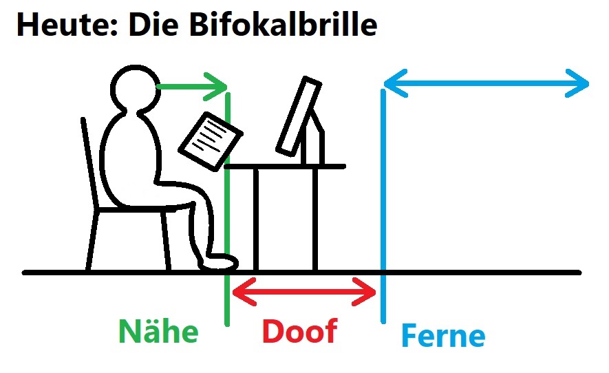

BIfokal bedeutet ZWEIstärken. Diese Gläser funktionieren nur in den beiden, durch die Kombination der Stärken des Glases und der Akkomodationsleistung des Auges vorgegebenen Entfernungen.
Meine künstlerische Darstellung der Situation (nicht hundertprozentig korrekt, aber wenigstens schön vereinfacht):
"Klar soweit?"

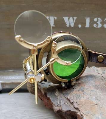

p.p.s fünfte Option: DIY Steampunk Brille, welche elektromechanisch auf Knopfdruck Gläser wechselt :P

And hat geschrieben:p.p.s fünfte Option: DIY Steampunk Brille, welche elektromechanisch auf Knopfdruck Gläser wechselt
Wieso denn nicht gleich in die Vollen gehen...?
Wenn schon, denn schon.
