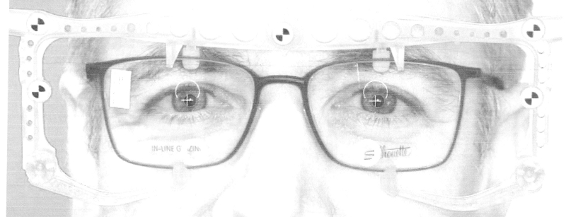

Na ja, für mich sieht es eher so aus, als wäre dieses Bild von leicht links neben der Zentrierkamera aufgenommen.

wörterseh hat geschrieben:Achtung, dieses Bild ist leicht von der Seite aufgenommen!
Wenn ich die perspektivische Verschiebung beachte, dann könnte die Zentrierung wieder passen.
Vielleicht verspricht das System demn Optiker gerade diesen automatischen Ausgleich bei suboptimaler Kopfhaltung, so dass der Optiker sich in - evtl. falscher - Sicherheit wiegt und bei der Aufnahme keine besondere Sorgfalt walten lässt?
wörterseh hat geschrieben:Ich glaube nicht das dies die Zentrieraufnahme ist.
Das ist die eine - einzige - Aufnahme, die gemacht wurde und die an den Hersteller der Linsen übermittel und mir in Kopie mit den Unterlagen übergeben wurde. Oben auf der Seite steht "RV Terminal".

CordA hat geschrieben: Das ist die eine - einzige - Aufnahme, die gemacht wurde und die an den Hersteller der Linsen übermittel und mir in Kopie mit den Unterlagen übergeben wurde. Oben auf der Seite steht "RV Terminal".
Zu der asymmetrischen Aufnahme hatte ich mich bereits ausführlich geäußert.
So eine Zentierung kann richtig sein ( Haltungsbedingt, Nasenform...), muss aber nicht. :!:
http://forum.optiker.de/viewtopic.php?f ... 15#p164861
Manche Menschen drehen den Kopf ständig bei Geradeaussicht ein wenig zur Seite - aus welchen Gründen auch immer !
Wenn diese Haltung der normalen Kopfstellung dieser Person entspricht, muss die Zentrierung dieser Besonderheit Rechnung tragen.
In so einem Fall wäre die manuelle Verlagerung der Zentrierkreuz fatal und es könnte zu den von Ihnen geschilderten Effekten kommen. :roll:
Jede Äußerung im Forum zu dem Zentrierbild ist Spekulation, wir können die Annahmen nicht real überprüfen :!:
Es ist erforderlich, dass Sie sich einen fähigen Kollegen suchen, der sich Ihrer Problematik im realen Leben annimmt und sich kümmert. Viel Erfolg!
