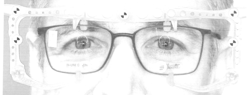

Na ja, für mich sieht es eher so aus, als wäre dieses Bild von leicht links neben der Zentrierkamera aufgenommen.

Distel hat geschrieben: Eine Aufnahme mit der noch aktuellen Brille, mit der der Brillenträger auch die Fixiermarke gut erkennt, erweist sich auch als sehr aufschlussreich.
Ich kann mich beim besten Willen nicht an eine Fixiermarke erinnern. Ich erinnere mich aber deutlich daran, dass die ganze Aktion keine 60 Sekunden gedauert hat und dass ich dabei sehr unsicher war, weil ich nicht wusste, wo und wie ich stehen sollte. Wenn ich das richtig sehe, dann hilft auch die Fixiermarke nicht viel, wenn man 30 cm zu weit links steht, oder?
Wäre es sinnvoll gewesen, bei der Aufnahme meine Kontaktlinsen zu tragen?
LöweNRW hat geschrieben:Ich kenne das so, dass man einen definierten Standpunkt hat und auf einen zentralen Lichtpunkt schaut. Da sollte eine Aufnahme seitlich eigentlich ausgeschlossen sein. Es sei denn, beide - Kunde und Optiker - sind sehr unaufmerksam.
...würde ich gerne durch ungeübt ersetzen.
Ich erinnere mich an das Gefühl, überfordert zu sein, weil ich nicht genau wusste, was ich tun sollte. Und bevor ich etwas fragen konnte, war das Foto auch schon im Kasten. Dass der Prozess wichtig und potentiell fehleranfällig ist, war mir nicht klar.
Die Kunst des Augenoptikers besteht darin, den Kunden in seiner natürlichen Haltung zu erfassen !!!
Ein erfahrener Augenoptiker hat Tricks und Kniffe, wie er die Kunden mit "legerer" Haltung erwischt.
Ich erinnere mich daran, instinktiv versucht zu haben, mich eher natürlich hinzustellen. Die Anweisung durch den Optiker "den Kopf höher halten!" habe ich eher als das Gegenteil von legerer Haltung empfunden.
M.E. war aber das Problem die Unsicherheit, wo ich stehen sollte. Da war nur eine große Fußmatte mit viel Spiel zu allen Seiten. Ich vermute, ich habe nicht frontal zum Fixierpunkt - an den ich mich nicht erinnern kann! - gestanden.

wörterseh hat geschrieben:Achtung, dieses Bild ist leicht von der Seite aufgenommen!
Wenn ich die perspektivische Verschiebung beachte, dann könnte die Zentrierung wieder passen.
Vielleicht verspricht das System demn Optiker gerade diesen automatischen Ausgleich bei suboptimaler Kopfhaltung, so dass der Optiker sich in - evtl. falscher - Sicherheit wiegt und bei der Aufnahme keine besondere Sorgfalt walten lässt?
wörterseh hat geschrieben:Ich glaube nicht das dies die Zentrieraufnahme ist.
Das ist die eine - einzige - Aufnahme, die gemacht wurde und die an den Hersteller der Linsen übermittel und mir in Kopie mit den Unterlagen übergeben wurde. Oben auf der Seite steht "RV Terminal".

Distel hat geschrieben: In jedem Fall ist empfehlenswert vor der endgültigen Festlegung der Zentrierdaten weitere Zentierbilder zu machen.
d.h. eine erneute Aufnahme mit der gewählten Fassung ( selbstverständlich muss die auch gut vorangepasst sein, sinnvoll zuvor nochmals die Paßform zu prüfen )
Was heißt "gut vorangepasst"? Wie wird "die Passform geprüft"? Bei mir wurde definitv vor der Aufnahme mit der Fassung gar nichts gemacht. Das hätte wahrscheinlich auch nicht viel geändert, weil dieser massive "Peilrahmen", der oben über die Brille gestülpt wurde, den Sitz der Brille völlig dominierte.
Re: Gleitsichtbrille - Schärfebereich nach links verschoben
CordA hat geschrieben: Das ist die eine - einzige - Aufnahme, die gemacht wurde und die an den Hersteller der Linsen übermittel und mir in Kopie mit den Unterlagen übergeben wurde. Oben auf der Seite steht "RV Terminal".
Zu der asymmetrischen Aufnahme hatte ich mich bereits ausführlich geäußert.
So eine Zentierung kann richtig sein ( Haltungsbedingt, Nasenform...), muss aber nicht. :!:
http://forum.optiker.de/viewtopic.php?f ... 15#p164861
Manche Menschen drehen den Kopf ständig bei Geradeaussicht ein wenig zur Seite - aus welchen Gründen auch immer !
Wenn diese Haltung der normalen Kopfstellung dieser Person entspricht, muss die Zentrierung dieser Besonderheit Rechnung tragen.
In so einem Fall wäre die manuelle Verlagerung der Zentrierkreuz fatal und es könnte zu den von Ihnen geschilderten Effekten kommen. :roll:
Jede Äußerung im Forum zu dem Zentrierbild ist Spekulation, wir können die Annahmen nicht real überprüfen :!:
Es ist erforderlich, dass Sie sich einen fähigen Kollegen suchen, der sich Ihrer Problematik im realen Leben annimmt und sich kümmert. Viel Erfolg!

Distel hat geschrieben: Manche Menschen drehen den Kopf ständig bei Geradeaussicht ein wenig zur Seite - aus welchen Gründen auch immer !
Das wäre wahrscheinlich ein Thema für einen neuen Thread im Forum, aber meine persönliche Ansicht ist, dass bei Vorliegen einer dauerhaften, einseitigen körperlichen Dysbalance zunächst zu untersuchen wäre, ob eine Fehlhaltung vorliegt, die evtl. andere Probleme (z.B. im Bereich der Wirbelsäule) verursacht oder in Zukunft verursachen könnte. D.h. es wäre zunächst ein Besuch beim Orthopäden angezeigt - bevor die Fehlhaltung einfach in die Brille aufgenommen und damit letztlich zementiert wird.
