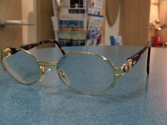

Aus der Werkstatt - Fortsetzung!
die Brille war in einem für das alter entsprechenden Zustand.
Die Idee der Reparatur war, das Metall des Bügel zu erhalten und den alten porösen Kunststoff weitesgehend auszutauschen. Ursache sind Schweiss, Fette, Haarspray, UV, Wasser, Cremes usw.
Original im Ursprungszustand

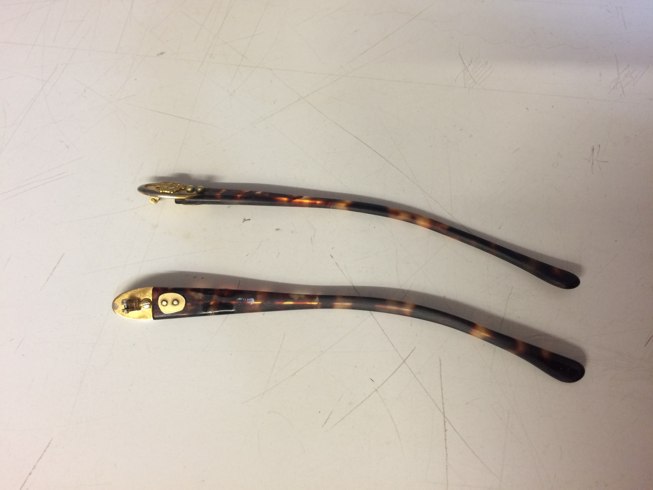

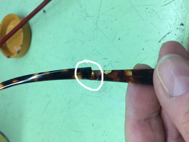

Aus einem Paar Lagerbügel, die eine ähnliche Farbe aufwiesen wurde das Gegenstück entnommen.
Das heisst der Kunststoff weitesgehend vom Metallinlay abgezogen, auf die entsprechende Länge reduziert und mit einem Alkoholgemisch aufgeweicht. Das gleiche am noch am Originalbügel befindlichen Kunststoff.
noch große Differenz der Fügestellen
Wie man sieht ist noch eine große Differenz der Anschlüsse vorhanden.
Über Nacht konnte das Alkoholgemisch die Materialien verbinden, sodass am nächsten Tag die Differenz reduziert werden konnte und egalisiert wurde.
Beide Bügel egalisiert und fast fertig

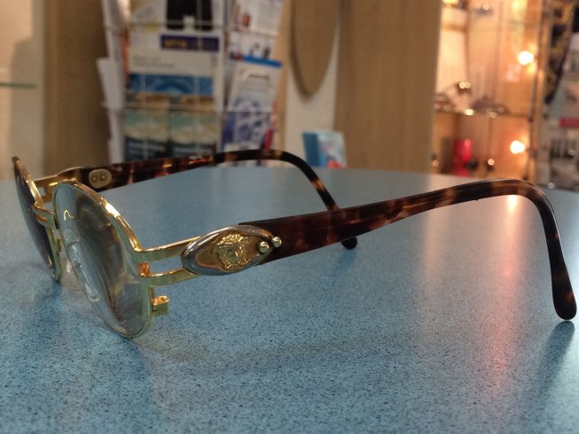

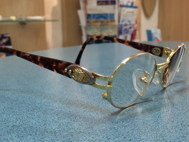

Re: DI Michael Ponstein - Optik Freise - 75172 Pforzheim
Zum Schluss, alles wieder zusammengebaut, Bügel samt matt poliert.
Das Ergebnis kann sich sehen lassen.
Zeitlicher Aufwand ca. 3 Stunden.
Notwendige Arbeitsgänge:
Originalbrille, Gläser aus dem Gehäuse entnehmen, Utraschallreinigung, Bügel demontieren, Porösstellen klären und vom Metallinlay entfernen, Alternativkunststoff heraussuchen, Länge klären und vom eigenen Inlay entfernen, Maße erneut klären, mit Alkohol Fügelteile einweichen und zusammenfügen (kitten), Trocknen lassen, überstehende Maße abfeilen, Schmirgeln mit diversen Körnungen, trocken und nass, Polieren, an Originalmittelteil wieder befestigen, ausrichten und abgabefertig machen.
Der Kundin war es Wert diesen Aufwand betrieben zu haben.
